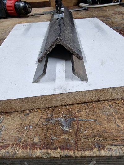

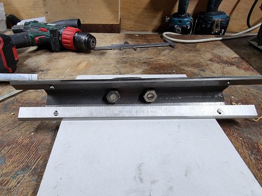

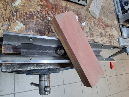

Ik heb tot nu toe de messen alleen maar gewet. Naar aanleiding van wat ik aan tekeningen kreeg bij Baptist, heb ik van een stalen hoeklijn een hulpstuk gemaakt om de messen met een wetsteen te behandelen.
Op verzoek kan ik wel foto's maken.

Nou, hier de foto's.
Het is een stuk hoekstaal wat ik binnen in een keer glad heb gefreesd.
Met een beugeltje er op gebout, kan het op z'n kop in de bankschroef en kun je er met een wetsteen overheen. Ik heb ook een vlakplaat, waar ik een stuk schuurpapier op kan leggen.
Van de week heb ik een natslijpmachine van HBM gekocht. Nu eens kijken of ik daar aan de hand van filmpjes een slijpmal voor kan maken zoals ze bij Tormek hebben.20211105_161938.jpg20211105_161902.jpg20211105_161848.jpg20211105_161840.jpg
