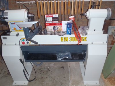

De huidige Wivamac's zijn einde reeks, na de zomer komt er de nieuwe Zebrano reeks, daarom dat de prijzen nu lager zijn. Als ik nu zou moeten kiezen, zou het tussen de Killinger KM3000 en de Stratos XL gaan.

Ik had de gelegenheid om de Killingers naast de Wivamacs te kunnen bekijken, ook onder de motorkap: de Killingers km 1450 en KM1500 heel aandachtig, . Fijne dingen, zeer goede kwaliteit /prijs verhouding en een uitmuntende Killilinger service , maar net iets te licht voor mijn doel. De kleinste Wivamac de 800 is daarmee vergeleken een beer ,vond ik.
Voor de 3000 ligt dat anders, de as en de lagers zijn veel zwaarder en langer uitgevoerd. Ook het bed is duidelijk zwaarder . Het ding heeft het zalige gewicht van 400 KG . Deze vind ik ongeveer dezelfde klasse als de zwaarste Wivamacs, deze laatsten wegen minder maar zijn toch stabiel.
De Killinger km 3000 kostte tot eind mei 4855 incl BTW en zou nu duurder zijn. Dat is ver van de 3000€ voor de Jet - Powermatic. Ik zie ook het nut niet van een 3 PK motor voor mij.
Ik heb de Stratossen nooit zelf gezien. Als directe concurrenten van de Kilingers denk ik dat de Stratos 230 ook wat licht zal uitvallen en de Stratos XL in het segment zit wat ik zoek. Duidelijk goedkoper ( 3799€ incl BTWin Nederland, bij de Houtdraaierij) dan de Killinger km 3000 (meer dan 4855 incl BTW, verschil is ongeveer 1100 €) maar is de nieuwe StratosXL , ook met 3 PK, wel zo goed? Komen er kinderziekten naar boven? Wat na heel veel draaiuren?
