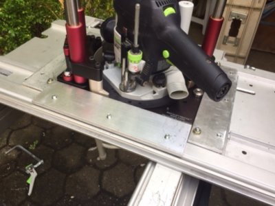

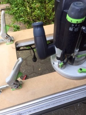

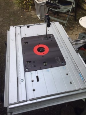

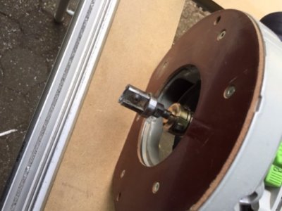

Mijn freestafel van de Festool CMS beviel redelijk. Met name de hoogte instelling ging niet erg vloeiend met mijn OF 2200.
Bij Sander in Haarlem gepast of de OF2200 in de Jessem Prestige kan. Hij is er wel in te krijgen na wat slijpwerk, maar de vastzetpunten vallen buiten de montageplaat.
Onze zoon verraste mij met een Jessem Prestige die hij uit Berlijn meebracht.
Toen maar een oude CMS plaat geschikt gemaakt voor de Jessem. Het gat uitgezaagd met de decoupeerzaag en mbv een mal van Sander het gat passend gefreesd zoals op youtube is te zien (aluminium frezen). Alu strips met helicoils gemonteerd waardoor de Jessem nu perfect in de plaat hangt.
Omdat de OF2200 niet past op MP een nauwelijks gebruikte zwitserse ELU MOF 177 gekocht (125€). Deze is met 3 boutjes in de voorgeboorde gaten van de montageplaat bevestigd.
Wat een genot de Jessem ivm de Festool. Hoogte instelling soepel als een micrometer!
De fotos spreken denk ik voor zich. De kleine OF1010 past natuurlijk ook prima in de Jessem.
Als geleider gebruik ik een Incra (zie eerder bericht).
