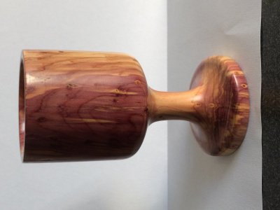

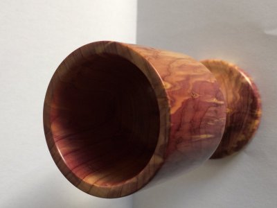

Vorm van een jeneverglas gedraaid uit jeneverbeshout , hoogte 10 cm rond 5 cm en afgewerkt met Shellawax .
Het draaien met een platte beitel lukte niet goed , waarschijnlijk te zacht hout . Het gat met een forstnerboor geboord en met ringbeitel nagedraaid .
Afwerken viel me tegen tov van pennen omdat dit met veel meer omwentelings snelheid draait .
Al met al mooie houtsoort met paarse kleur er in .
Willem
Mooi Willem, nooit geweten dat jeneverbes zo mooi getekend en gekleurd hout heeft.

Bedankt voor de complimenten .
Je wilt het toch een naam geven , dus deze toepasselijke naam en vorm .
Praktijk beleving ? Als je het bewerkt ruikt het er ook naar .
Hoe krijg ik de foto goed , of ligt dit aan mijn iMac ?
Pel , jij hebt ook een paar penblanks uit dit stuk en maak daar een mooie pen van .
Groeten Willem
