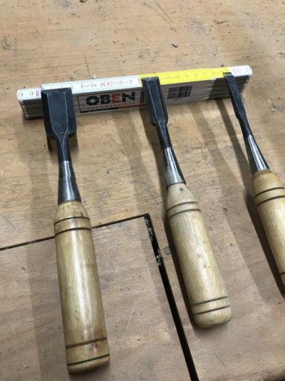

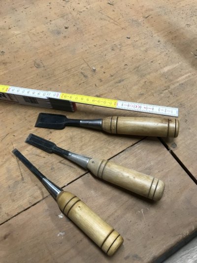

Mijn meest gebruikte beitel is een een Japanse van 15 mm. Die ligt altijd op mijn werkbank. Deze beitel is gemakkelijk erg scherp te krijgen en blijft dit ook heel lang. Kwaliteit is beduidend hoger dan de doorsnee westerse beitel.
Voordeel van gelaagd staal is dat bijwerken van schade snel gaat. De moderne staalsoorten zoals A1 mogen wel een goede standtijd hebben, als je veel moet weghalen wordt het een nachtmerrie.
Ik heb er wel een ander handvat aan gezet.Die dunne Japanse heften zijn veel te klein voor mijn handen, zeker als ik de beitel zonder hamer gebruik.
Prijs van de beitel wordt niet bepaald door materiaal heft, maar door staalsoort en vooral smid.
