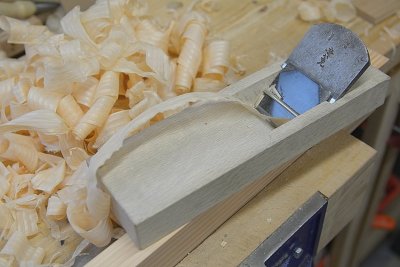

Gisteren werd de schaaf met nog wat ander gereedschap bezorgd. Meteen aan de slag om de schaaf gebruiksklaar te maken. Een heel precies werkje maar met een aantal video voorbeelden prima te doen. Deze 3 video's bevatten veel info maar daarnaast zijn er ook video's van Japanse meesters die zeer informatief zijn.
Gebruik de Nederlands benaming want dat vind ik nu nog wat makkelijker.
Het blok aangepast zodat de beitel goed ondersteund word, zool gevlakt en een dal gemaakt met drie steunpunten zoals in de video. Voor en achter 9mm en voor de beitel 5mm. De chipbreker bewerkt zodat die goed aansluit op de beitel en gevlakt. De beitel over 1000 en 8000 shapton waterstenen.
Vanochtend nog wat kleine aanpassingen en de schaaf over een stuk douglas voor de eerste streken. Helaas geen beter hout tot mijn beschikking.

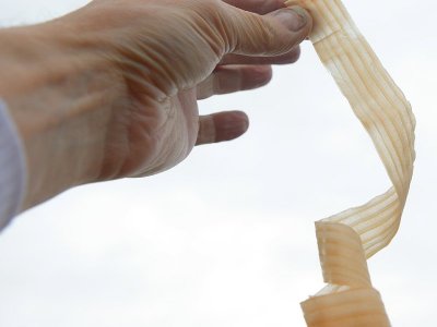

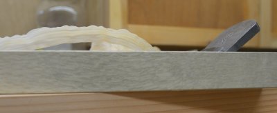

Het instellen is even wennen en gaat met hele subtiele tikjes op de beitel en het blok. Om te testen of de beitel aan beide zijde evenveel afnam een heel smal latje. Daarna op het oog de beitel ingesteld en dat ging best goed voor de eerste keer, al zeg ik het zelf.
De eerste kennismaking met de kanna is me goed bevallen en smaakt naar meer. Denk dat na gewenning het allemaal nog wat beter kan.
Dat zijn mooie dunne krullen, ja dat zal wennen zijn denk ik naar je toe schaven.

Dat ziet er goed uit.
Hoe heb je de zool gevlakt?
Ik heb een Japans schraapschaafje voor deze klus. Gaat net iets gemakkelijker dan een los schraapstaal.
Zool met schuurpapier en het dal met een schraapstaal maar dat is monnikenwerk en is nog niet helemaal naar mijn zin.
Las in een ander topic dat jouw beitel iets te ver zakt. Dat is bij mij net op het randje en bij iets te harde tik staat de beitel te diep. De oplossing met een papiertje is nog niet nodig maar wel een bruikbare.

Nu dacht ik dat de zool van een japanse schaaf niet vlak hoort te zijn.
Casper Labarre heeft daar eens een uitgebreidt topic over gemaakt.
Hier vind je meer info: http://www.woodworking.nl/showthread.php?7243-Japanse-schaven-zool-niet-vlak
Klopt en je kunt kiezen tussen twee of drie steunpunten op het block. Noemde het een dal maar weet niet of dit de juiste benaming is van de lichte uitholling. Zelf gekozen voor een een steunpunt voor achter van 9mm en 5mm voor de beitel.

Dat is best wennen en redelijk te doen maar zal nog genoeg moeten oefenen. Vandaag geoefend om balkjes haaks te schaven en dat lukt. Vooral de schaaf het werk laten doen en niet teveel kracht. De juiste greep heb ik nog niet denk ik. Nu heb ik op douglas geoefend maar denk toch dat deze schaaf voor de meer edele houtsoorten is geschikt zonder kwasten erin. Het afstellen is een secuur werkje maar heel leuk om te doen.
