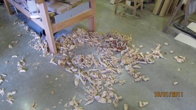

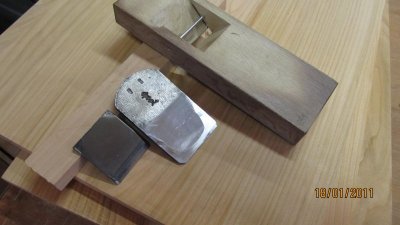

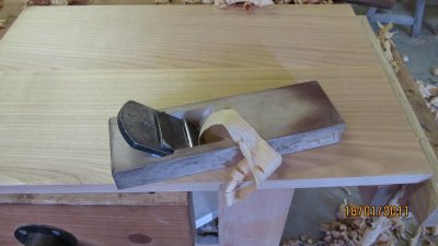

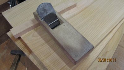

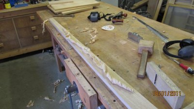

In het voorjaar heb ik van Kodama uitleg gekregen over de Japanse schaaf 'Kana'.
Omdat ik een aantal voordelen zag in deze schaaf heb ik er zelf eentje aangeschaft.
Ik heb een relatief goedkope schaaf gekocht om mee te beginnen.
www.feinewerkzeuge.de/jhobm.htm
De tweede uit het rijtje is het geworden.

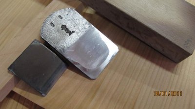

Uit de verpakking is de schaaf onbruikbaar. Eerst moet de zool zorgvuldig gevlakt worden en dan moet een groot deel verder weg geschraapt worden zodat enkel een smal draagvlak juist achter de beitel en op het einde van de blok achterblijft.
www.feinewerkzeuge.de/OdateWerkzeuge.pdf
De spaanbreker en het draagvlak van de beitel moeten tevens bijgewerkt worden. Bij mijn schaaf is het beitelbed te ruim, waardoor een stukje papier nodig is om de beitel te laten klemmen.
En dan moet de beitel uiteraard gewet worden.
Een eerste tuning van de schaaf gaf niet het verhoopte resultaat. Ze schaafde wel, maar niet zoals ik had gehoopt. Een tweede poging gaf meer resultaat, en na nog wat bijwerken werden de resultaten zienderogen beter.
Nu doet ze het zeer behoorlijk, hoewel ik er zeker van ben dat het nog beter kan. Maar de ervaringen die ik iedere keer op doe maken het resultaat telkens beter. Ik ben er ondertussen achter gekomen dat de wetstenen absoluut vlak moeten zijn. De minste afwijking vindt je terug in de werking van de schaaf.
Ook de positie van de hand is van belang. Eerst nam ik de schaaf achteraan vast, maar hierdoor is de druk op de schaaf niet goed verdeeld. Van voor de schaaf neer houden, en trekken met de andere hand achter de beitel maakt een wereld van verschil.
In ieder geval heb ik een fijn stuk gereedschap erbij, maar er is nog een flinke weg te gaan vooraleer ik deze schaaf helemaal goed kan gebruiken.

De schaafbeitel wordt inderdaad, net als steekbeitels, geleverd met holle rug. Dit is om het vlakken te vergemakkelijken. Een absoluut vlakke spiegelzijde is noodzakelijk om de beitel echt scherp te krijgen. Door de holte moet er minder materiaal weggenomen worden.
