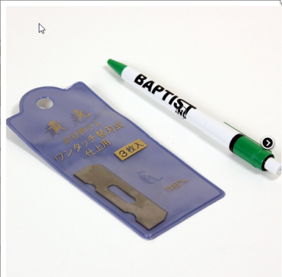

Ik wil zelf een Japanse schaaf maken om te zien of mij dat bevalt. Nu kocht ik bij Baptist een schaafbeitel maar dat blijkt een los schaafbeitelmesje te zijn. Ik heb naar hen gebeld en een zekere Niels vertelde mij dat zij niet de houder hiervoor verkopen of een keermes. Dan moet ik maar een complete schaaf bij ze kopen. Kan iemand hier mij vertellen hoe ik deze beitel werkend kan krijgen?

Ik vermoed dat je dit gekocht hebt:
Dit is geen gewone schaafbeitel voor een Japanse schaaf. Eigenlijk geen idee wat je hier mee moet want volgens mij past het helemaal niet in een Japanse schaaf. Kun je navragen bij Baptist in welke schaaf dit past en hoe je het moet monteren?

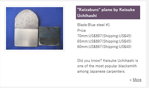

Hier zijn ze wel verkrijgbaar:
Prijzen zijn wel naargelang...
Bekijk bijlage 92400
Ik heb ook nog even gekeken bij Dictum en Diether Schmidt maar die hebben ook geen losse beitels.
Bekijk bijlage 92401

Ik heb Baptist gebeld en daar gesproken met een zekere Niels, ik kan niet zeggen dat het de vriendelijkste man was maar ik begreep uit zijn commentaar dat ze alleen deze mesjes verkopen of een complete Kana. Bedankt voor je reactie
