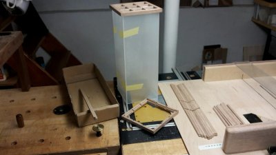

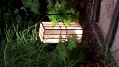

verleden jaar had ik 2 buitenlampen gemaakt
en vrienden wilden er ook 2 hebben, dus ben ik vandaag begonnen:

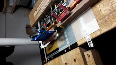

  • de plexiglas wandjes (4mm dik) heb ik onder een hoek van 45 graden gefreesd om ze dan morgen in elkaar te lijmen

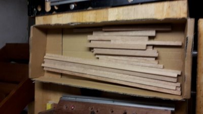

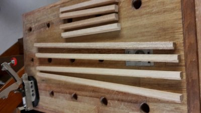

  • alle ribben (12x12mm) op maat gemaakt en ingefreesd om ze "over" de hoek te zetten
  • alle andere latjes (8x8mm) op maat gezaagd

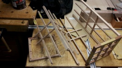

Vraagje: in de vorige versie heb ik de ribben gewoon verlijmd maar dat moet beter kunnen denk ik. Welk soort verbinding zou ik hiervoor kunnen gebruiken, ook al zijn de latjes slechts 12x12mm ?.

Gezien de maatvoering van je ribben denk ik dat verlijmen de juiste (en enigste) keus is.
Ik zou niet weten hoe je latjes van ruim een cm anders zou kunnen verbinden.
Ik heb wel 'ns met latjes van een cm gewerkt en ik heb toen ook verlijmd.
Enigste wat ik je kan aanraden is naar een Japans/Chinese shop te gaan en daar wat lampen te bekijken, wellicht doe je nog een idee op.

en hoe werkt zo'n halfhout verbinding in 3 dimensies ? kan me even niet voorstellen hoe dit werkt :confused:

Even googelen op Japanese wood connections.
Dan kom je tal van voorbeelden tegen.
Het is wel een beetje puzzelen.

Ik heb even geleden een Andon gemaakt met dezelfde dikte frame. Hierbij heb ik pen/gat verbindingen gebruikt waarbij de pennen weer een halfhouts verbinding maken. Werkt erg goed.
Zelfs halfhouts verbinding in 5mm framewerk is te doen, voorzichtig maar te doen ;)
