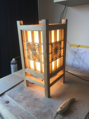

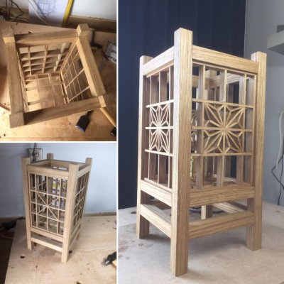

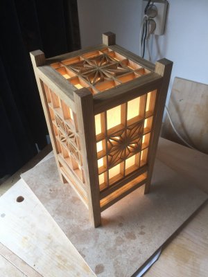

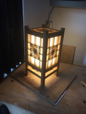

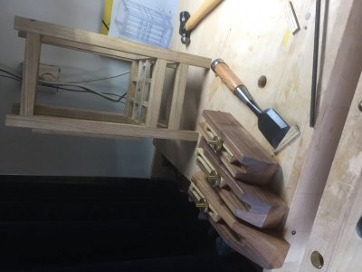

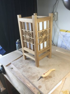

Japans lampje van eiken hout is af!

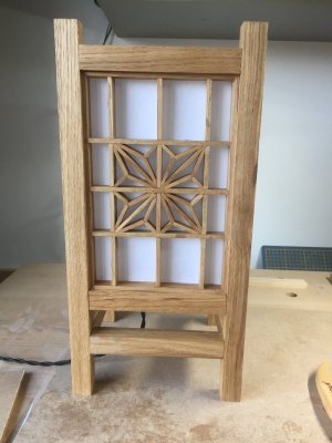

Was erg leerzaam klusje want ik had nog nooit echt pen&gat verbindingen gemaakt., en het is toch gelukt want het hele frame is met pen&gat :)
Er zit in de zijdes + bovenkantje uiteraard wat kumiko., hiervoor heb ik gebruik gemaakt van latjes van 4mmx14mm en de binnenkanten met van dat Shoji papier
Bovenkant kan eraf ., om uiteraard het lampje te kunnen verwisselen .
Afwerking Danish Oil
Dit lampje komt uiteindelijk op mijn indoor Bonsai tafel:cool:

heel gaaf
was het eiken gemakkelijk te verwerken voor de kumiko's, Japanners nemen meestal wat zachter hout geloof ik

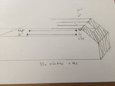

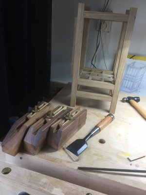

heb je een tekening van je hulpblokken om die hoeken te zagen ? (22,5 - 30 - 45 - 60 - 67,5 graden)
Geck0
Hier een klein schetsje., de diepte van groef heb ik op 15mm de breedte kan bijv. 14mm zijn., ligt beetje aan eigen voorkeur.
Als de groeven er eenmaal in zitten kan je daarna op afkortzaag de hoeken zagen. + afstandhoudertjes erop zijn zeker aan te raden.

Ik heb dit wel eens vaker voorbij zien komen, maar het blijft elke keer weer een genot voor het oog!
Heel erg gaaf gedaan dit! :)
Prachtige lamp Patrick, het kumiko maakt het helemaal af, zeer mooi gemaakt.

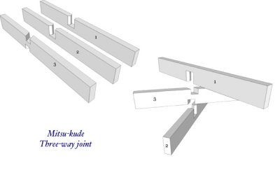

Met mitsu-kude, worden er grotere latjes gebruikt dacht ik, maar de patronen zullen daardoor wel niet makkelijker zijn? Een mooie uitdaging, ik vind die Japanse hout bewerkingen prachtig.
