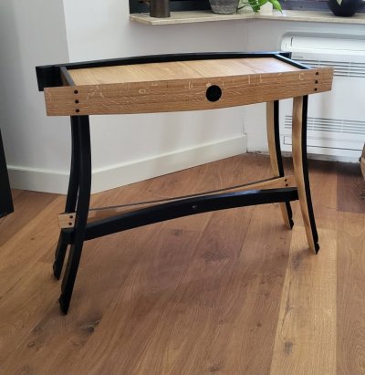

Ik heb mijn wijnvat tafeltje afgewerkt met Danish oil, nu zou ik dat doen met Osmo original. Een hardwaxachtige iig3695.jpg
