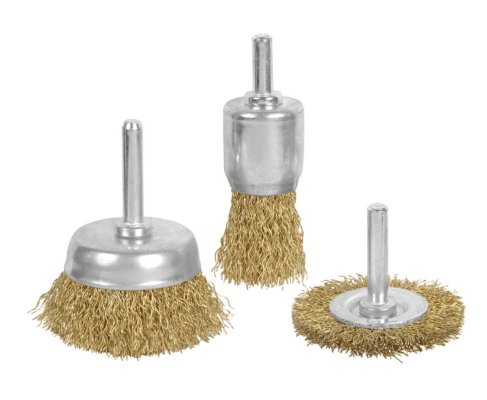

Met een staalborstel kun je het handmatig eens proberen. Anders een staalborstel op een boormachine of haakse slijpmachine gebruiken.

Misschien de zijde die moet bewerkt worden enkele uren ( dagen ?) in water zetten ( schotel of kuip) dan zal het met één van bovenvermelde hulpmiddelen vlot gaan.
