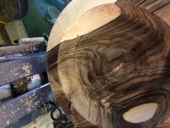

Hoi iedereen ben ik vandaag aan mijn grootste schaal tot nu toe diameter 29cm
en nu lijkt het off er door heel het hout 1 jaarring los ligt image.jpgimage.jpg
ik vraag me nu af of ik verder moet gaan uithollen of dat dit altijd gaat misgaan ?
Verder vraag ik me af of iemand me kan uitleggen waarom deze hele jaarring lijkt los te liggen van de andere
mvg tom

Zoiets heet een ringscheur. Taxus is er berucht om, bij noten is het gewoon pech, ik heb inmiddels 5 notenbomen langs zien komen, en niet 1 ringscheur.
Lijmen kan, schuine gaten boren en wat satestokjes gebruiken maakt het steviger, mas pas op dat je niet de schaal uitboort en probeer op een proefstukje of je het satestokje inderdaad in je gat krijgt, dus niet te nauw boren!
Behalve secondelijm zou epoxy ook moeten kunnen werken.

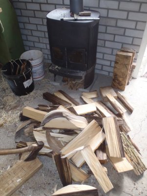

Mijn eerste ervaring met walnoot was hetzelfde, ringscheuren.
Maar wat erg tegenviel was dat nadat ik er lijm in had laten lopen de volgende dag bleek dat die niet werkte.
Toen ik geen andere mogelijkheid meer zag ben ik eens goed gaan kijken en bleek er een soort van vuil of stof tussen de losse jaar ringen te zitten waardoor de secondelijm niet werkte. Dan doet het zeer als je een heel mooi stuk hout bij het kachelhout kunt gooien.
Ik hoop dit nu bij mijn Frans noten niet mee te maken.
