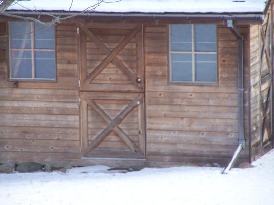

Meeste "Tuin huisjes "die Ik gezien heb zijn vooral niet geïsoleerd op de vloer, vocht komt daardoor binnen, dat moet je eerst afdekken en isoleren, gas, propaan en butaan geven veel vocht af waneer het verbrand word, een groot probleem, huisje is veel kans te klein voor een hout kachel, die neemt de vochtige lucht door schoorsteen naar buiten en verwarmt/droogt de lucht, elektrisch brengt geen vocht binnen maar verwijdert het ook niet.
Wij gebruiken een speciaal housewrap "Tyvec" laat vocht door naar buiten, maar stopt vocht naar binnen toe.
Ik heb een Cabin gebouwd van gekocht materiaal, en gebruikte het gewone hout 2X4 50 X 100mm en isoleerde dat met glaswol 4 inches dik, OSB daarover aan de binnenkant en ceder planked aan de buitenkant, de naden tussen het OSB dicht gekit. Ook de deuren dik geïsoleerd.
Vloer van multiplex en glaswol tussen de baken met een 6mm triplex er onder tegen bevestigt en kon het verwarmen met een honderd watt lamp, ook dubbel glas, 2cm tussen de glas platen.
Ik kreeg daar geen roest op mijn materiaal.
