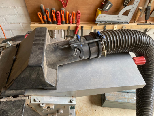

Is hier een betere oplossing voor? Koppeling VVD en Cycloonafzuiging

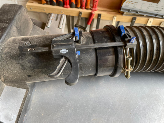

Op deze foto kan je zien hoe de afzuigslang van de cycloonfilter gekoppeld is met de vlak,- van diktebank. Met een kleine lijmklem maak ik de koppeling vast. Dit moet toch beter kunnen?

Deze is flexibel
Deze heb ik zelf en loopt een beetje wijd uit naar buiten, klemt daarom goed. Op mn lintzaag niet helemaal, daar opgelost met wat ducttape
en dan deze nog: Reductiemof Ø 100 > Ø 100 mm met slangklem - Baptist

Ik heb zelf een snelkoppeling op de buizen met flens (deze icm 2x deze), maar onderstaand topic geeft mogelijk ook inspiratie:
