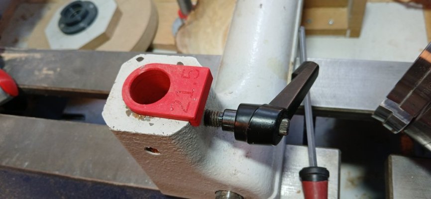

@Wim Kluck Dat weet ik. Het ging me vooral om die las. De steun op het plaatje heeft toevallig een steel van 25 mm maar je hebt ze ook met een steel van 20 mm. Daar maak ik dan een mooi verloopje voor: 20250306_164520.jpg
Deze is 21.5 mm en er past steigerpijp in. Dat gebruik ik als steel op mijn schuurtafel en mijn afwerkvoet.
