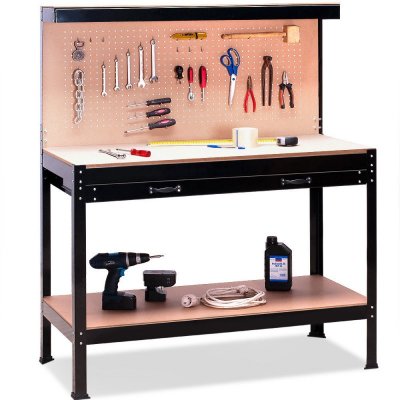

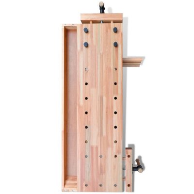

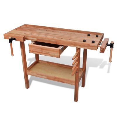

Hopelijk staat het in de juiste categorie :) Ik heb veel goed werkgerief (lees Facom tangen, dopsleutelsets,...) maar wat houtbewerking betreft enkel een ongebruikte Metabo afkortzaag, en een Hitachi cirkelzaag. Zou graag zelf kastjes en de nodige werkbanken maken. Heb veel filmpjes bekeken en wil beginnen met oefenen op verbindingen maken etc. Kan ik met deze bank starten om te oefenen met licht hout? http://www.ebay.de/itm/Hobelbank-We...88?pt=LH_DefaultDomain_77&hash=item51c88817e4
Budget is beperkt, maar dit is wat ik wil aankopen om te kunnen starten;
2x lange Bessey ezc klem @ 60 euro (al geleverd)
werkbank (goedkoop)
beitels Pfeil: 6mm, 16mm, 30mm
5 vijlen
zwaluwstaart zaag
houten hamer
Bedankt!

Ziet er allemaal een beetje licht uit. Als ik de prijs bekijk vind ik deze uiterst redelijk. Maar een kwaliteitsbank kan het niet zijn. Een goede bankschroef is grofweg gelijk in prijs aan de gehele bank. Zelfs het hout dat je nodig hebt voor eigenbouw zal je er niet of nauwelijks voor kunnen kopen. En dan hebben we het nog niet eens over kwaliteitshout.
Mocht deze bank wat onstabiel zijn kan je dat met een plaat hout aan de achterzijde vrij snel verhelpen.

Ik heb deze in het verleden ook gekocht.
De maatvoering is inderdaad wel licht ( wiebelen na verloop van tijd bij schaven ).
Door de jaren heen heb ik op maat gemaakte ladenblok erin gestoken en een groter en dikker blad met meubelmakersbankschroef erin verwerkt.
Tevens een wegklapbare slijpmolen is voorzien.
Het geheel hangt ook vast aan de vloer en muur.
Moraal van het verhaal,
een leuke basis maar je zal snel merken dat het een te lichte bank is.
Groeten
Bert

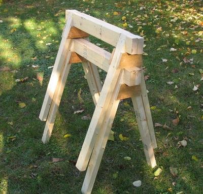

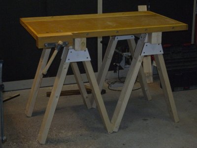

Een starterswerkbank die stevig, stabiel en zwaar is en niet meer kost dan de bank die jij op het oog hebt, is echt realiseerbaar.
Neem als budget het bedrag dat je aan de ebay-bank wilde besteden. Bouw twee stevige schragen. Bevestig er een dikke plaat MDF op (40mm) en koop voor het geld dat je nog over hebt een tweedehands meubelmakersklem en monteer die erop. Boor een gatenpatroon met 3/4inch of 20mm gatwn in het blad. Klaar.
Mooi? Nee. Maar een niet te evenaren vlakke en ook stevige bank Een bank waarop je met de hand kunt schaven :)
Echt. Heel simpel. Ik deed het ook.

Zoals vermeld met een plank (of diagonalen) tussen de poten en misschien een paar betonnen tegels op het onderste schap is het een snelle start en een aantrekkelijke prijs.

Plan is om snel een zware werkbank te maken, maar ik heb nu enkel schragen of een wankele vloer, als basis :)
Dit lijkt me een prima uitgangspunt. Ik ben ook begonnen met twee schragen. Een balk op de schragen, tweede balk er tegenaan lijmen, derde balk er tegenaan, enzovoort. Tot de balken op waren. En toen had ik opeens een oerdegelijke werkbank. Gewoon op een paar schragen. :)
Die werkbank heb ik toen gebruikt om een mooi onderstel te maken waar het blad nu op ligt.
