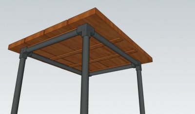

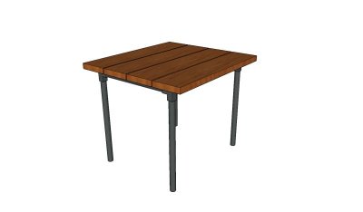

Hallo,
Ik wil deze tuintafel maken van steigerbuis en iroko planken van 1 meter lang en 22 cm breed.
De planken wil ik met 5 - 10mm tussenafstand monteren op het frame.
De hoeverbinders zijn dikker dan de buizen daardoor liggen de middelste twee planken dus niet ondersteund door het frame.
Hoe kan ik hier het beste een geheel van maken dat ik op het frame monteer?
Zelf denk ik aan het gebruik van een vier of meer iroko strips zoals op het plaatje. Is dit handig? Wordt dit stevig genoeg om de vier planken op hun plek te houten?
Alvast bedankt voor jullie hulp.
Groeten,
Frank

als je 4 of 8 soort van P bevestigings beugels erbij koopt kun je die over de zijbuizen schuiven en daarmee ook gelijk alle planken met 2 schroeven per plank vast zetten. Daarmee voorkom je tegelijk dat bij uitzetten in de breedte er geen belemmeringen zijn. 5 mm tussenruimte kan nog wel eens te weinig zijn voor buiten.
