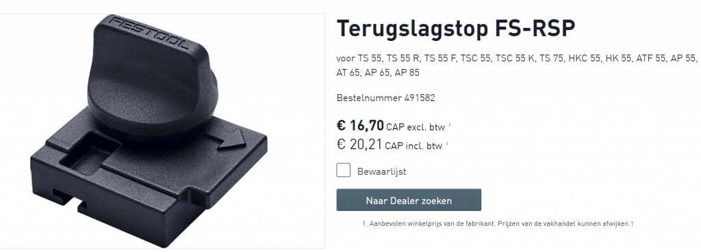

Het risico dat het gat te groot wordt of de snede te ver doorloopt is me te groot.
technisch antwoord los van de voorkeur voor een inval- of decoupeerzaag
festool heeft (ook hier) vooruit gedacht & biedt de terugslagstop aan
die houdt de zaag op de rail binnen de gewenste afstand

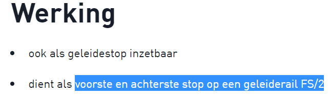

Bekijk bijlage 105431
Bekijk bijlage 105432
Leuk hebbedingetje voor de liefhebber, maar ik zie een pro zulk een stop niet gebruiken om een keukenbak uit te zagen. Dat duurt veel te lang. Voordat je de rail ingesteld hebt, heb je met een decoupeerzaag het gat al gezaagd. Wel niet zo strak en een beetje rafelig langs de randen, maar dat zie je achteraf toch niet meer.

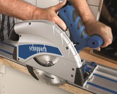

gaat het slechts om snel osb te zagen, dan kom je er met een scheppach
169 euro incl geleider
wil je meer kwaliteit, dan betaal je meer
niet dat die scheppach zijn prijs niet waard is

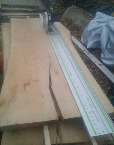

7.776
2.166
voor deze boolplanken uit beuk van 2 duim dik heb ik mijn invalzaag mét geleider bovengehaald
als je niet met de zaag wringt, blijft de geleider door de rubber onderaan mooi liggen
zonder geleider zou ik hier niet aan begonnen zijn
met een lat zou het ook gelukt zijn, maar dan had het vastzetten mij meer tijd gekost
