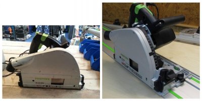

Ook wel opletten op de staat van het blad/bladen erbij en de rail. Zoals je zegt kan het duur uitkomen als je die moet vervangen. De uiterlijke staat van de machine en rails geeft al een idee van hoe goed de eigenaar ervoor gezorgd heeft en hoe hard die heeft afgezien. Het is natuurlijk geen exacte wetenschap, één die er nieuw uit ziet kan een ernstig intern probleem hebben, en een ander dat niet uitziet kan technisch perfect lopen. Maar in de meeste gevallen gaan de twee samen.
Helemaal mee eens. Met name de laatste zin (hier vetgedrukt...) is van belang. Op MP staat vaak genoeg een invalzaag van Festool te koop. O.b.v. het uiterlijk kun je al snel een eerste selectie maken.
Zie ook de onderstaande voorbeelden. Beide machines zojuist voor dit topic van MP geplukt. O.b.v. hetgeen op de foto te zien is, is de keuze - voor mij althans - snel gemaakt...

Ik zaag al tich jaar met een 2e hands TS55 die ik voor een prikkie kon kopen, heeft nog nooit enige weigering laten zien. Heb er ook een TS75 bijgekocht voor dikker hout, ook 2e hands en ook geen problemen. Als de machine er netjes uitziet loop je praktisch geen risico, die machines (van Festool) zijn bijna onverwoestbaar.
