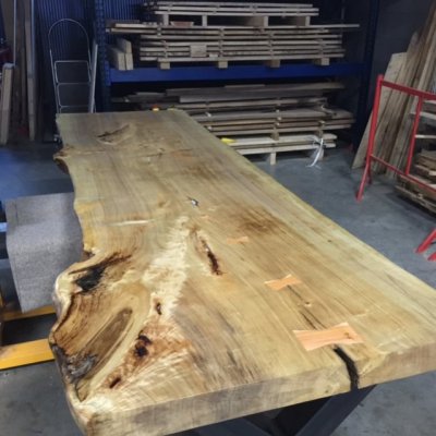

Goedemiddag hans, Een scheur ( evt aanleiding door spanning of valschade) is vaak niet te verhelpen, verdoezelen is ook vaak niet mooi dmv vulmiddel of opvullen met hetzelfde hout. Als stabiliteit komt er vaak een butterfly-dutchman-bowtiekey in. Als deze van kwartiers hout is zal deze een mooie natuurlijke spanning blijven houten tijdens het bewegen van het grote blad. hieronder een foto van een populier met een botenlak en glas epoxy in de grote knoesten en kwartiers taxus als verbinding.popu.jpg
mvg wilco;)
