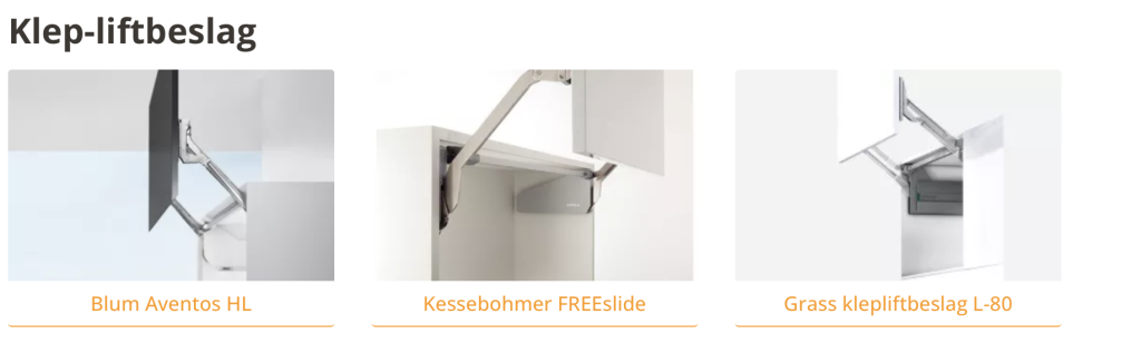

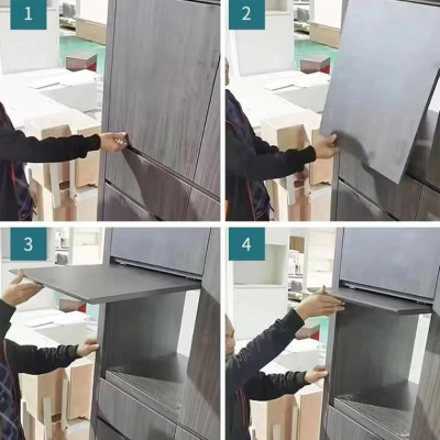

een afstand voor-achter tussen front en korpus van 2mm (standaard) - 3mm (tip-on) heb je toch altijd?
een pocketdeur systeem 90 graden draaien kan inderdaad ook. denk wel dat die veel zwaarder uitgevoerd zijn (bedoeld voor deuren waar hele kolomkasten achter verdwijnen) en meer ruimte innemen.
CouliezSteven
15 okt 2020
59
Het systeem da jij doorstuurde Joris moet de bovenzijde / top van de korpus uitsteken.
Dat kan in mijn geval niet.
Het andere wat ik nu vond ook van Hettich is wel geschikt voor mijn toepassing.
