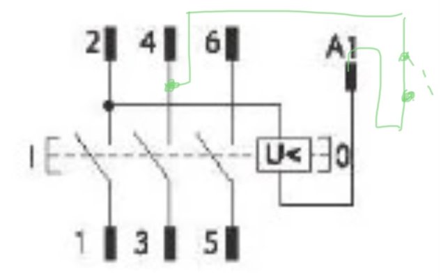

oorspronkelijk:
1-3-5 = zwart-blauw-bruin van net/inschakelautomaat
2-4-6 = zwart-rood-blauw naar de motor
de witte op 4 en A1 heb ik groen bijgetekend. dat is de thermische beveiliging die “open” gaat als die te warm wordt.

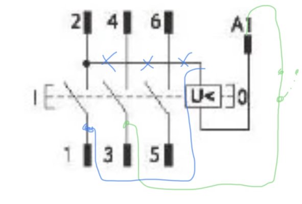

aangepast:
de spoel zit nu tussen 1 en 3 met de thermische beveiliging in de motor ertussen. om de ene kant van de spoel van 2 ->1 te veranderen moet je de schakelaar openen.
het was natuurlijk veel eenvoudiger geweest de schakelaar volledig te elimineren want mijn inschakelautomaat heeft al een nullastschakelaar, maar ik wilde de thermische beveiliging houden voor het geval de impeller geblokkeerd zou raken door een groot brokstuk.

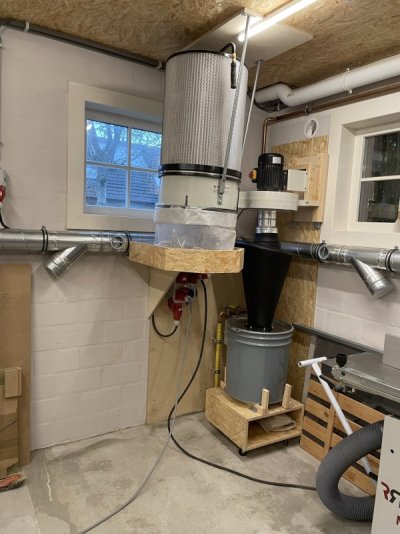

ondertussen heb ik de Robland helemaal uit mekaar gesmeten en vast opgebouwd met een cycloon ervoor en een fijnstoffilter er achter.
zie Stofafzuiging upgrade met cycloon en fijnstoffilter
hierdoor kunnen grote brokstukken onmogelijk tot bij de impeller geraken en heb ik besloten de hele KJD er tussenuit te halen.
