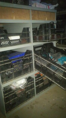

Persoonlijk zou ik gaan voor een systeem met rekken waarin kunststofboxen geplaatst worden, al dan niet systainers. Licht, eenvoudig op te bouwen en praktisch. Op de werf, of thuis, neem je de boxen met het nodige materiaal uit de bus, en na de klus zet je alles terug. Ook als je een keer materiaal met een collega moet delen, of als de wagen in de garage is, is materiaal snel overgeladen. Met vaste lades (zoals in mijn bus), is dit veel tijdrovender. Zorg wel dat alles goed vast zit zodat er bij een noodstop niet alle materiaal los komt
Zoiets heb ik ook gehad (moeten ergens op dit forum wel meer foto's van staan).
De bus heb ik niet meer, deel van de inrichting nog wel, zie foto voor het idee.
De kratten zijn het soort kratten waar ook groenten/fruit in vervoerd worden. Sterk, kosten geen drol en verkrijgbaar in 3 maten/hoogtes. Onderop zit een randje waar ze normaal gesproken mee in elkaar haken, zodat ze stapelbaar zijn. Mijn kast was zo gemaakt dat dit randje achter de rand viel, het ging tijdens het rijden dus ook geen kant op.
