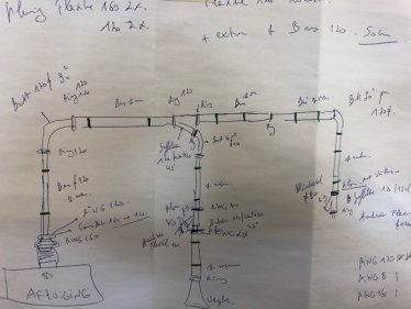

Na een hele tijd wachten zijn ze midden februari toegekomen.Nu mijn garage toch ingericht moest worden had ik besloten om een stofafzuiging aan te leggen.
Op de youtube van Benchworks zag ik dat hij werkte met ducomat ( www.ducomat.be ).
Eerst een schets gemaakt en dan via de website alles besteld.

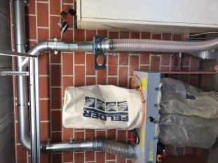

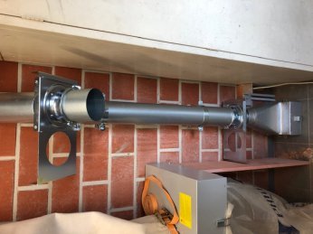

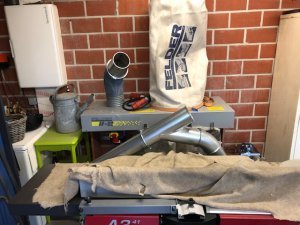

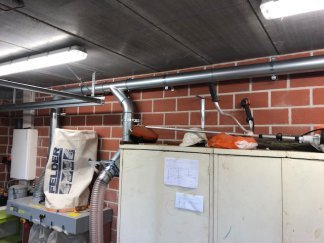

Na 3 dagen kwam de pallet toe.
Eerst alles uitgestald en vandaag de tijd gevonden om de afzuiging te monteren.
Afzuiging1.jpgAfzuiging3.jpgAfzuiging5.jpgAfzuiging6.jpgAfzuiging8.jpgAfzuiging9.jpgAfzuiging10.jpg
Ik ben tevreden met het resultaat.

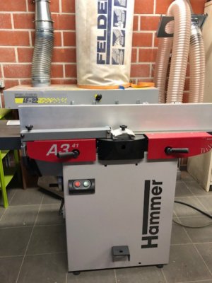

Gisteren de afzuiging getest en alles is in orde. Die "vloermond" vind ik wel interessant en gemakkelijk.
Ook de eerste keer De A3/41 geprobeerd. Toen ik hem aanzette zag ik dat de motor omgekeerd draaide . In de handleiding stond iets vermeld van een fase-inverter, en was heel eenvoudig om te draaien met een platte schroevendraaier in de stekker van de machine.
Ben super tevreden van de schaafresultaten van de spiraalas. Heel stil - de afzuiging maakt veel meer lawaai.
De schaafresultaten zijn verbluffend goed ( in vergelijking met Robland met 2 messen) en zeer glad. Naschuren is praktisch niet nodig.
Kortom, heel tevreden...

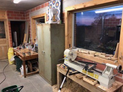

Heb je wat foto's van je Hammer machines? Ben benieuwd hoe alles er daar uitziet in je atelier! :)

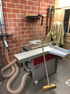

@FGA Hierbij een aantal foto's van de machines.
De werkplaats moet nog verder ingericht worden.Hopelijk kan ik snel straten met de werkbank.
