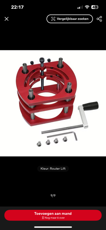

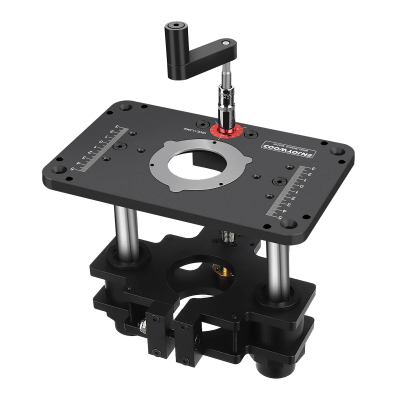

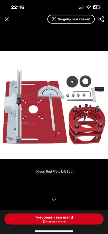

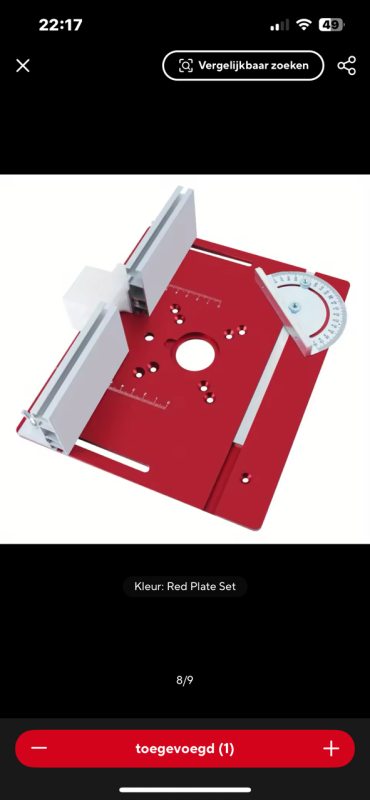

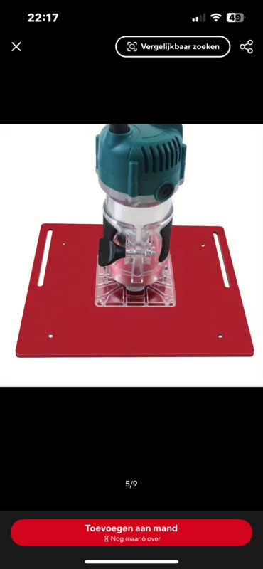

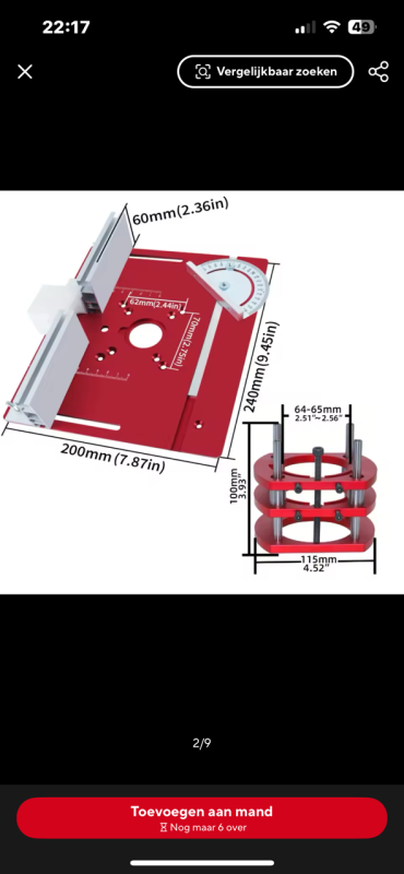

Op ome AliExpress voor +- €50. Dan heb je de complete set. Plate is ook los te bestellen. Evenals ook de apparte lift

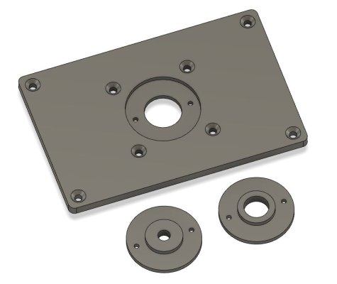

Als je puur een plaat wilt met bevestigingsgaten op 62mm vierkant, en een rond gat in het midden, dan zou iemand met een CNC die uit aluminium voor je kunnen frezen.
Hieronder een simpele schets van iets wat jij denk ik zou willen: een plaat met gaten en een paar reduceerringen die je met een verzonken boutje vast kan zetten in de plaat.
(ik heb een CNC, als je zou willen dat ik iets maak uit simpel aluminium voor je dan laat maar weten in een pb, dan kijken we welke afmeting je nodig hebt en kijk ik wat dat zou kosten)
Maar weet je zeker dat je de kantenfrees iedere keer onder de freestafel uit wilt halen?
Als het mijn keuze was, zou ik een simpele (China) kantenfrees erbij kopen en die daar standaard in laten zitten.
Ik heb zelf een Katsu, dat is een Makita-kloon (waar meerdere forummers hier goede ervaringen mee hebben). Die kost nu iets van 100 euro en dan kan je er iedere freesplaat bij halen die geschikt is voor Makita.
