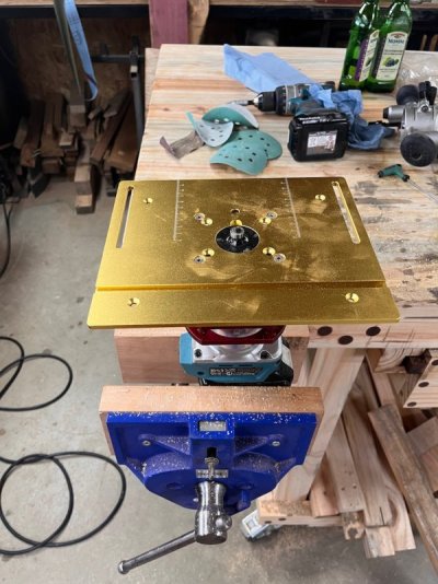

In dit tipoc heb ik wat foto's gezet van de plate met fence en lift welke ik op ome ali heb besteld. Ben je klaar voor €50 ongeveer en mijn Makita DRT50 met accu past er perfect in..........

Dit is toevallig precies een van de sets die ik op aliexpress tegenkwam. Althans het lijkt dezelfde. @Triek77 is dit dezelfde?
En bevalt hij?

Hoi ,
Ja dit is dezelfde.
Ik
Moet hem nog inbouwen in mijn werkbank maar alles past perfect. Heb er even een test mee gedaan in een losse plank en alles werkt mooi.

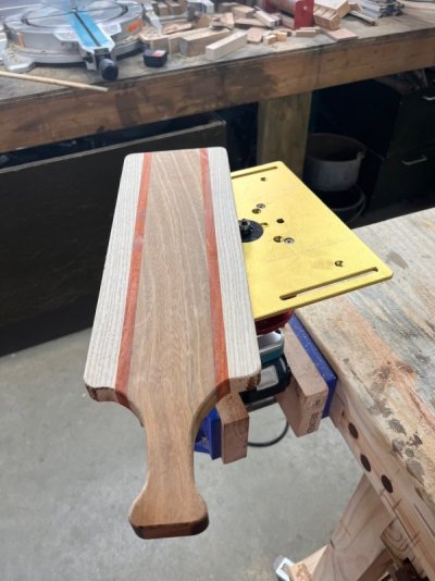

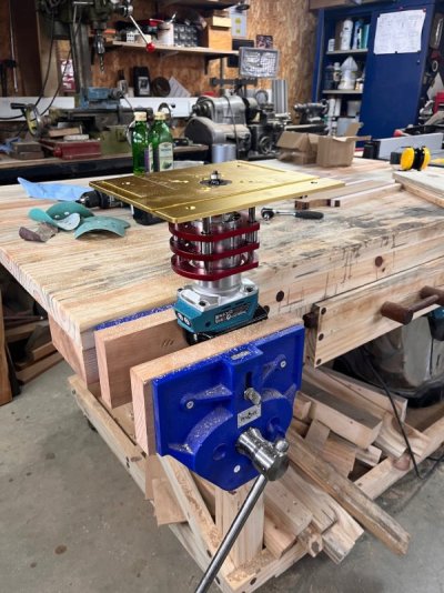

Op zijn kop in de bankschroeven wat kantjes afgerond met een freesje. Werkt perfect.
Alleen het zwengeltje wat erbij zit om de lift te bedienen is een aanfluiting. Het schroefdraad voor een inbus boutje wat de zwengel aan het 6 kantige pinnetje was al dol voordat ik het uit de verpakking haalde. Daar moet ik nog wat aan tweaken😬😬😬IMG_8153.jpegIMG_8154.jpegIMG_8155.jpeg

Leuk om te zien! Ik heb er ook maar een besteld. Ander kleurtje maar volgens mij dezelfde set. Duurt even voor het er is, maar ben benieuwd. En dan ga ik 'm okm inbouwen in mn werktafel. Leuk klusje lijkt me.
