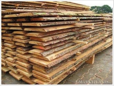

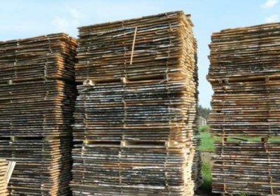

Onderstaand een voorbeeld waarbij ook wat bredere planken staan opgeslagen. Komt dit overeen met hetgeen jij aangeboden hebt gekregen / hebt gezien ??

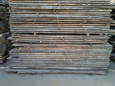

Ja Ekko die foto is min of meer wat ik krijg aangeboden in esdoorn, eiken, essen, kersen, beuken (loofhout) gesorteerd.
Andre het lijken me inderdaad buitendelen,maar brandhout? de zagerijen stoppen er arbeid in, het neemt ruimte in, maar wie koopt dat dan? wat maken ze ervan?
wellicht gebruiken de pallet boeren het nog? of 2de keus schroten, parket, karkas hout voor die goedkope bankstellen of inderdaad gewoon brandhout en de zagerijen wachten op een gek die binnen loopt.

Bij de bredere schalen zal het percentage spint (= brandhout bij loofhout), misschien 50 à 60% zijn, de smallere delen laten vlot 90% spint noteren, daar kan je dus echt niks mee bij Eik of Beuk. Fabrikanten van gevingerlaste plinten of omlijstingen kunnen er misschien nog wat bruikbaars uithalen als ze de zooi voor een klein prijsje op de kop kunnen tikken. Vermoedelijk brengt dat voor de zagerij toch nog iets meer op dan brandhout:p
Het grote probleem bij die buitenschalen is het soms extreem werken van het hout, niet alleen in de breedte maar ook in de lengte. Oorzaak is het grensvlak tussen spint en kernhout dat zich hier ook in de dikte manifesteert. Tel daar ook nog de mogelijke aanwezigheid van reactiehout bij en je hebt het perfecte recept voor problemen.
Het hout kan soms nog geschikt zijn om er een (punt)gevel mee te potdekselen of om een weide te omheinen, maar een kast ga ik er niet uit vervaardigen.
Vroeger dienden die buitenschalen om de drogende stam te beschermen tegen de regen, werd eens droog de stam verwerkt dan gingen die buitenschalen in de kachel.

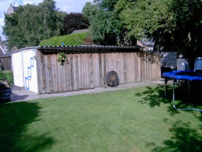

Ik heb ooit eens een partij Russische lariks planken gekregen en het zit nu al jaren en het houdt zich goed, er zit geen conservering o.i.d. op en ik vind het hartstikke mooi staan.
