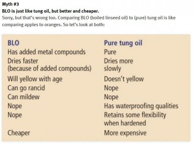

Overigens, dat tungolie rvs aan zou tasten is nieuw voor mij, en ik kan me er ook niet zoveel bij voorstellen. Tungolie is niet wezenlijk anders dan lijnolie - een drogende plantaardige olie. Het grootste verschil (in de grondstof iig) is dat tungolie eleostearinezuur bevat (een geconjugeerd meervoudig onverzadigd vetzuur) tegen lijnolie linoleenzuur (niet-geconjugeerd). Tungolie droogt daardoor sneller (en vergeelt daardoor ook meer/sneller). Wellicht bevat de tungolie die jij gebruikt andere hulpstoffen die wellicht iets met je rvs doen - en dan zou een keuze voor een andere staalsoort wellicht ook een oplossing zijn?

Eigenlijk is het zo dat Tungolie mat opdroog en hoort dus niet zijde glans te zijn ik denk dan ook dat je in het verleden Tungolie heb gehad waar lijnolie door heen zat die zorgt wel voor een zijdeglans.
