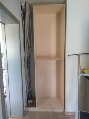

Proefprojectje, want ik wil soortgelijk materiaal gebruiken voor ooit eens mijn bureau te maken.
Dit moet verborgen worden + kast met legplanken voor oa speelgoed

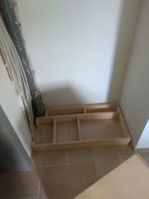

Sokkel

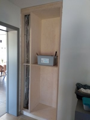

Multiplex berken 18mm. Achterwand ook 18mm, ik heb dat graag omv stevigheid en het gemakkelijk verlijmen met lamello's.

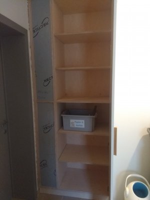

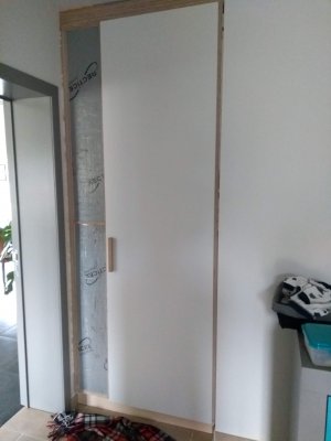

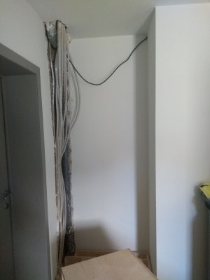

Met restmateriaal de zijkanten opgevuld. Zowel het plafond als de linker- en rechtermuur zijn niet haaks of waterpas.

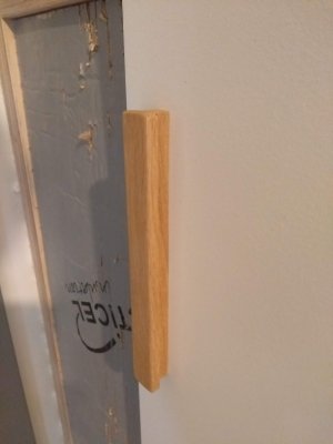

Overschot van isolatie om geluid wc-afvoer wat te dempen (rotswol of dergelijke waarschijnlijk beter, maar dat had ik niet meer liggen). Handvat zelf gemaakt van eik. Ook is er al een plint geplaatst voor de sokkel, want ook de vloer was allesbehalve recht.
Legplanken erin.
Detailfoto

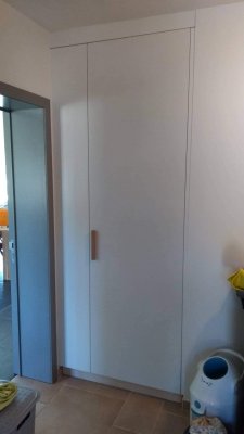

Eindresultaat.
Het multiplex is behandeld met Boss 2componenten vernis. Zelfde systeem als Trae Lyx en zelfde resultaat. Als frontjes is groene mdf gebruikt. 1 keer grondlaag, 2 keer matte muurverf (zelfde als muur ernaast). 1 laag matte Bona Novia 1componentvernis erop. Dit omwille van de vele kinderhandjes die deze kast gaan opendoen. De randen zijn afgekit met schilderskit en geverfd. Scharnieren zijn Blum Inserta Bluemotion.

Mooie strakke kast geworden!
Ik sta wellicht ook op het punt een kast van 18 mm berken multiplex te maken, af te werken met transparante lak. Welke kwaliteit multiplex heb je gebruikt? B/BB?
Grt. Rene

Ik vroeg me nog wel af hoe je dat restmateriaal en de vaste frontjes bevestigd hebt. Op de foto zie je nergens schroeven of nagels.
Mc Mudface
15 jan 2016
191
74
De muliplex kader links is gevezen langs de linkerkant. Het multiplex latje rechts is gevezen langs de corpuskant, maar op de plaatsen waar scharnieren zitten. Multiplex boven en de sokkel beneden zijn wel langs binnen gevezen.
De mdf vaste fronten zijn telkens met tec7 en nagels (ik heb jammer genoeg geen bradpistool ofzo) bevestigd. Ze zijn amper zichtbaar, enkel als je met scheerlicht langs de zijkant kijkt.
Misschien een betere oplossing was om ze dieper te nagelen, dan met plamuur opvullen, schuren en meeverven, maar dat leek me niet nodig.

Mag ik nog wat vragen? Ik lees dat je de MDF fronten geschilderd hebt met muurverf. Bedoel je daar dan latex mee? Wat zijn de voor of nadelen van het schilderen van MDF met latex ipv een matte acryl lak? En gebruik je dan wel een normale grondverf?
Voor een nieuw project maak ik een dressoir van MDF V313 die ik mat wil lakken.
Mc Mudface
15 jan 2016
191
74
MDF is gegrond met het juiste product van Boss (elastoprim hydro). De binnenmuurverven van boss hebben tegenwoordig andere namen, waardoor ik het juiste niet meer weet. Wij hadden nog meer dan 10L over van heel het huis te verven. Voordeel is dat het exact dezelfde kleur en matheid is als de muur ernaast.
13.317
3.988
Ik heb in het verleden ongelakt mdf direct met latex geschilderd. Best wel veel m2 en ik kan het je niet aanraden. De eerste keer is het echt zwaar, trekt aan je roller. De tweede keer gaat alles normaal.
Dus gronden met het juiste product en dan verder afwerken.
