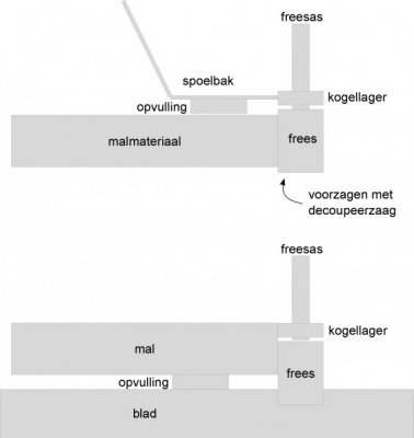

Ja, met die kopieerring ga je de mist in.
Je moet twee keer met een kopieerfrees werken.
Omdat de spoelbak zo dun is, moet je een opvulling gebruiken denk ik, zodat die goed op het kogellager valt.
Zoiets:

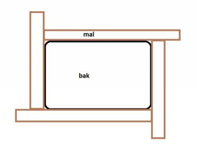

Het is makkelijker om de buitenkant van de bak een mal te maken met vier plankjes. Molenwieken is dan het handigst. In de mal gebruik je dan een kopieerfrees met kogellager aan de bovenkant. Geen kopieerring nodig dus. De maat frees laat je afhangen van de ronding van de hoeken van de spoelbak.
Als de bak vastgekit wordt, kan het wellicht handig zijn de sponning een paar mm groter te frezen dan de bak. Anders krijg je een vieze rand na verloop van tijd.

Dank voor de duidelijke plaatjes. Met plaatje 1 ben ik het helemaal eens. Maar plaatje 2 gaat er toch iets mis omdat ik dan een groef maak met geleiding van de buitenrand van de spoelbak die overgezet is op de mal. Immers de mal die in plaatke 1 wordt gemaakt heeft exact dezelfde afmetingen als de spoelbak. Dus dat schiet niet op. Maar ik neem figuur 1 wel mee als ik voor die oplossing ga om een mal te maken. In de 2e reactie zie ik namelijk een oplossing waar ik ook mee kan werken.

Door je tekening herinner ik me ineens dat ik zo'n Festool mal (MFS 700) heb hangen aan mijn muur :D Het is dan inderdaad kwestie van overnemen van de vorm van de bak met rondom 1 a 2 mm spelling en een kopieerfrees er langs raggen. Maar of ik deze oplossing ga gebruiken laat ik even afhangen van de rechtheid van de bak. Soms lees je wel eens dat die bakken niet perfect recht zijn op de rechte stukken en met jouw oplossing wordt de naad van 1 a 2mm dan niet overal even breed.

De tekeningen die ik maakte klopten van geen kanten, sorry. Behalve de tweede (wat jij al aangaf), klopt ook de eerste niet. De spoelbak zit namelijk in de weg voor de zool van de bovenfrees, dus als je al zoiets moet doen, moet de kogellager aan de onderkant van de frees zitten, en niet aan de bovenkant. De spoelbak met opvulling komt dan onder het malmateriaal, niet erboven.
Maar voor een zuiver rechthoekige spoelbak is de door Bijtel aangedragen oplossing met rechte geleiders veel handiger.

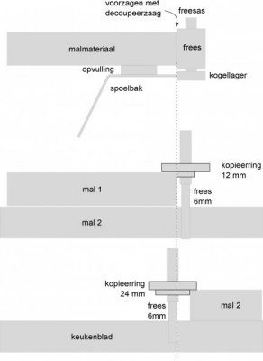

Als je dit met kopieerringen maakt ga je als volgt te werk:
eerst maak je een mal met de afmetingen van de spoelbak, bv met een kopieerfrees.
Dan maak je hiermee een buitenmal mbv de kopieerringen en een rechte frees.
De diameter van de frees is het verschil tussen de kopieerringen gedeeld door twee.
Bv bij een ring van 24 mm en een ring van 12mm heb je een frees van 6mm nodig.
Andere combinaties zijn natuurlijk ook mogelijk.
Je zet nu de kleinste ring in je bovenfrees en maakt hiermee de buitenmal.
Plaats de buitenmal op je aanrechtblad en monteer de grote ring.
Als het goed is frees je nu een sponning met dezelfde maten als je spoelbak.
Gr Ed
In plaatjes:
Hiermee heb je zoals Ed zegt precies de spoelbakmaat.
Om een kitrandje te kunnen maken moet je in het laatste plaatje de freesdiameter vergroten voor het randje waar de spoelbak op steunt.
Met een kleinere freesdiameter/grotere kopieerring/decoupeerzaag vervolgens het gat maken.

Kijk Roald,
Nu ben ik het idd helemaal met je eens met je plaatjes ;) Netjes gedaan en thanks! Idd over de oplossing van Bijtel met werken met een rechthoekige mal wat lekker makkelijk is heb je inderdaad een goede rechthoekige spoelbak nodig met kleine radius in de hoeken. Zulke bakken zijn inderdaad op de markt maar zitten qua prijs ver boven de 200 euro. Ik heb nu een bak gevonden in de bovenstaande link die ook rechthoekig is maar wel een grote radius gebruikt. ik zal derhalve gaan werken met jouw oplossing.

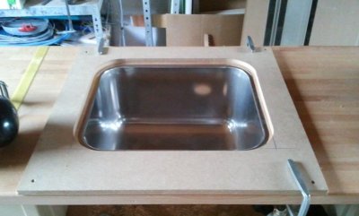

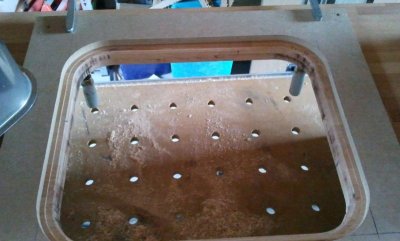

Zo gisteren druk bezig geweest met het maken van de mal, test frees gang voor de inval van de rand. Ik heb deze nu precies even diep gefreesd als de dikte van de bak. Slechts 1,5mm diep Ik vroeg me nog af of hij eventueel 1 mm oid dieper ingefreesd moet worden voor de kit? Of druk je die er allemaal nagenoeg onderuit bij het plaatsen zodat die 1mm speling rondom ook mooi opvult?
Voor de geïnteresseerden ik heb de mal gemaakt door eerst met een kopieer frees de rand van de bak te volgen. Vervolgens de ze mal gebruikt om een freessjabloon te maken met behulp van een kopieerring van 8,5mm met een 6 mm frees erin. De inval rand in het blad maakte ik met een kopieerring van 30mm met een 18mm frees erin. Door snijden van het blad met een 40mm ring met een 8mm frees erin. De bak heeft maar een dun randje van ongeveer 10mm

zojuist even zitten passen en meten e.d. en hij zakte er net niet lekker goed in. De doorsnij met 8mm frees en 40mm kopieerring was net iets te strak. Dus ik ik geb de bovenzijde nog even geruimd met de 40mm kopieerring en een 10mm frees. Dat gaf rondom net een 1 mm meer ruimte en toen paste hij perfect. Ik zal de kit rand nog even 0,5 mm dieper uitfrezen dan. Thanks voor dit advies.
