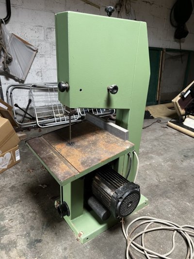

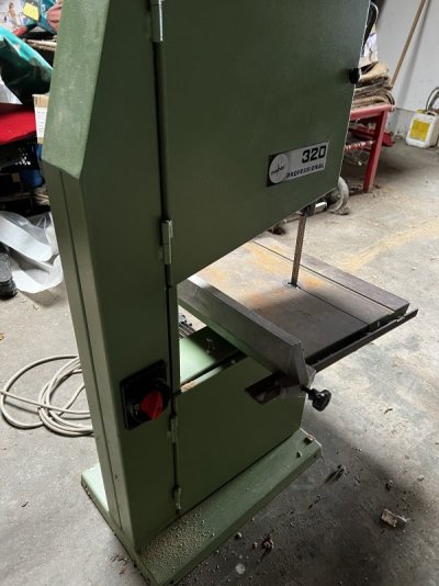

Hallo ik ben op zoek naar gegevens van een bemer 320 lintzaag 230 Volt
De condensator ontbreekt en ik weet niet welke ik hiervoor kan gebruiken.

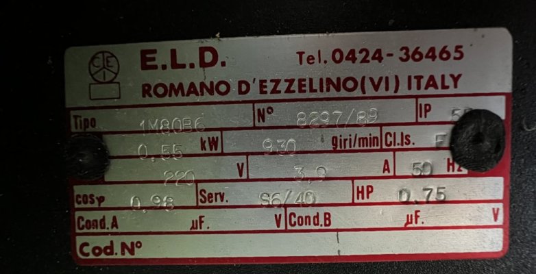

Het is een 750 watt motor van wat ik zo kan vinden. Dan zal de condensator een 450 volt, 20 of 25 uf zijn.

Er staat helaas geen waarde ingevuld op het plaatje.
op de motor is een lege ruimte waar de condensator in moet zitten.

Is de zaag wel bedoeld voor 240V één fase, of heb je een krachtstroom lintzaag die je nu op een gewoon stopcontact wil aansluiten? Wat voor stekker zit er nu aan?
Ik snap niet goed waarom er 2 condensatoren vermeld kunnen worden op het typeplaatje; ik weet dat sommige elektromotoren een start- en een bedrijfscondensator hebben, maar ik heb nooit gehoord dat die motoren ook zonder die 2 condensatoren geleverd zouden kunnen worden.

De motor is dus 0,55 kw, dan zal de condensator zo'n 12,5 of 15 uf zijn. 450 volt.

type plaatje vermeld 220 volt
er zitten twee losse draadje waar de condensator was aangesloten
ik kan alleen nergens de waarde / type condensator vinden omdat ik er geen handleiding of onderdelen lijst van heb kunnen vinden.

Die condensator kan je online bestellen of bij een bedrijf dat onderdelen voor wasmachines levert. Ik heb volgens mij aangegeven wat voor condensator je nodig hebt. 450 volt , 12,5 tot 15 uf. Je kijkt hoe groot de ruimte voor de condensator is op je machine en dan zoek je er een die er in past.
