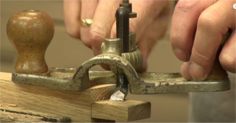

Ik kwam in een filmpje een 'diepte schaaf' tegen die ik vooraf nooit gezien had. Zie foto.
Dit gereedschap werd in de film gebruikt om de pen verbinding op gelijke afstand te krijgen.
Kan iemand vertellen hoe zo'n schaaf heet? En wat er meestal met gedaan wordt.
Groeten Wim

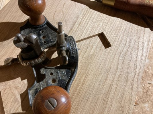

Is een grondschaaf, kun je de bodem van infresingen of groeven mooi vlak en recht mee schaven.
Pennen gelijk schaven wil ook mooi.
Wanneer je er een aanslag op plaatst kun je er ook (korte) groeven mee maken
En verder wat je er creatief mee bedenkt.
