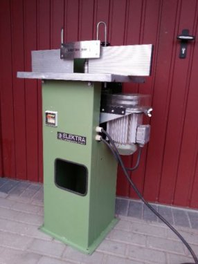

Ik heb een Electra beckum TF 100 op het oog, maar ik heb nu ook een festool 1010 boven frees en tafel waar hij in kan.
kan iemand mij vertellen wat de voordelen b.v. zijn van de TF 100 of soortgelijke tov mijn festool.
ik zie wel dat je andere frezen kunt kopen op de tf100 die je op de festool niet kunt plaatsen..
graaf info hier over.

Dat is wel een heel ander soort machine. Jouw bovenfrees kan je ook in je hand houden, dat lukt met deze niet ;-)
Nee, zonder dollen; hier kan je veel grotere frezen op plaatsen voor veel zwaardere werkzaamheden, wat mij betreft zouden de twee naast elkaar bestaan en is het niet zozeer een of/of keuze.

Dit is een vertikale freesmachine met een as van 30 (of 50) mm voor het frezen van profielen en sponningen.
Zoals al gezegd is dit een totaal andere machine dan een bovenfrees. Ze dient voor het zware freeswerk zoals sponningen van ramen.

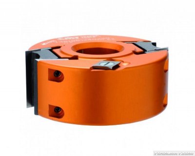

Dit is een freeskop die op zulk een machine gebruikt wordt.
Let wel op: een verticale freesmachine is een vingerdief. Deze machines zijn straffen fouten van de gebruiker genadeloos af.

Getoonde machine in openingspost is een lichte hobbymachine.

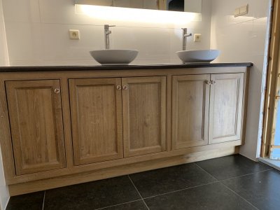

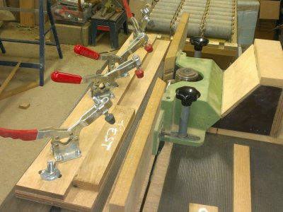

Als je graag foto hebt: laatst afgewerkte kast, alle profileerwerk (profielen stijlen & regels en profieltje van kader waar deuren inliggen) is op een topie gedaan met universele freeskop (goedkope mesjes). Als ik foto's over het maken moest terugvinden zal ik ze nog posten in ander topic.
    72,2 KB · Weergaven: 291

bedankt voor je duidelijke uitleg, dit zijn idd sereuze koppen idd... kan me ook voorstellen dat je bij zwaarder werk deze machine wel beter kunt gebruiken..
zeker als je veel profielen wil frezen.
met welke machine heb je de deurtjes gemaakt? mooi resultaat !!!

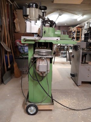

Heb enkele weken geleden een zelfde machine gekocht met doorvoerapparaat. Wil hem gaan gebruiken voor mes- en groefverbindingen en paneeldeurtjes. Heb zelf een onderstel gemaakt zodat ik de machine wat makkelijk kan verplaatsen. Bij HBM een freeskop gekocht om het uit te gaan proberen. De eerste resultaten zijn prima.

met welke machine heb je de deurtjes gemaakt? [/QUOTE zei:
Profielen van de deuren zijn gefreesd met deze: https://www.woodworking.nl/showthre...ie-zaag-casadei-drijfkracht&highlight=casadei
Was zeker niet de beste topie: grootste probleem was dat je de snelheid niet kon regelen.
Om daarna een jaar of twee in de voorraad te liggen en recentelijk verwerkt te zijn tot het getoonde resultaat :rolleyes:
Heb een paar foto's teruggevonden. Het was, zie ik nu, wel met een duurdere freeskop. Gelijkaardig profiel bestaat echter ook in de goedkope wegwerpmessen.

Bedankt voor de tip , dat setje ga ik ook maar eens bestellen
Eind van de week kan ik ook zo'n machine ophalen , iets ouder
Wielen ook een idee , al zit ik zelf te denken om een soort van eiken palletje te maken zodat ik hem weg kan zetten met de palletwagen
