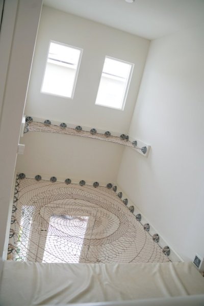

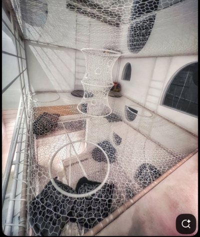

Ik ben een creatieve en leergierige moeder en ik ben begonnen aan een nieuw project: een indoor treenet! (Zie foto’s). Ik wil in vier kamers zelf een net knopen, als speel- en loungenet voor onze kinderen. En stiekem ook voor mezelf natuurlijk ;).
Het idee
Het net wordt strak gespannen tussen de muren. De basis is een rondom lopend statisch touw dat door ogen loopt die ik om de 15 cm wil bevestigen. Hieraan komt een skelet van maxiparacord, waarin ik paracord 550 weef tot een speels en stevig net.
De constructie moet bestand zijn tegen grote horizontale trekkrachten: niet alleen van het strak spannen tijdens het weven zelf, maar ook van mijn stuiterende kinderen die op het net zullen springen, dansen, turnen en stoeien. Het gaat dus niet om verticale draagkracht zoals bij een vloer, maar om stevige verankering in de muren of in een frame.

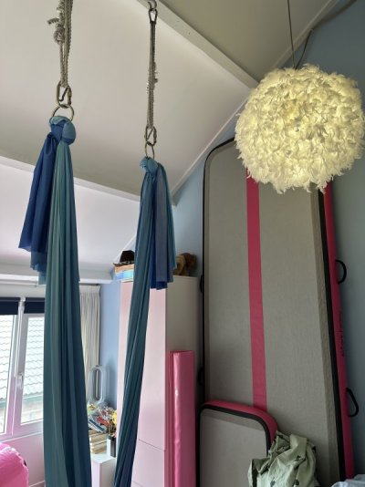

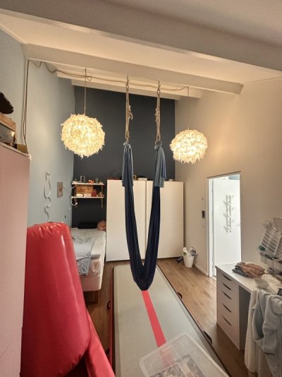

  • Muur 4 : hier eindigt het net na +/- 4 m tegen het plafond, doordat het schuine plafond te veel afloopt (dunne gipsplaten op hout) (plafond eindigt op 2 meter hoogte in een raam over de volledige breedte van 3 meter)
(De andere kamers hebben dezelfde muren, ze zijn alleen iets kleiner en lager).
De kamer is 3x5 meter en op het hoogste punt +/- 5,5 meter hoog. Het net zelf wordt ongeveer 3 meter breed en 4 meter diep, en hangt op zo’n 2,3 meter hoogte. Zowel boven als onder het net moet het vrij blijven zodat de kinds erop kunnen springen. Er kunnen dus geen dwarsbalken halverwege komen. Ik wil een uitsparing maken in het net rondom de yogaswing die aan een plafondbalk in het midden de kamer hangt, zodat deze nog wat ruimte heeft om te zwaaien/kunstjes in te doen. In de opening ‘knoop ik een muur’ zodat er niemand naar beneden kan kukelen.
