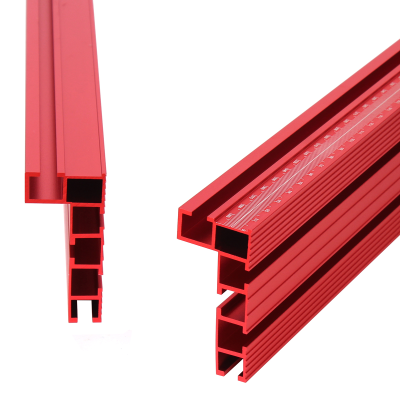

Ik heb van de week deze besteld en deze is vanavond binnengekomen. Maar ik volgens mij heb ik me niet voldoende verdiept. Dit meer iets voor een freestafel. Die uitsparing is, denk ik, voor een freesje. En er zit ook weer een speciale aanslag bij om eenvoudig en snel tandverbindingen uit te frezen.
Ik ga 'm waarschijnlijk terugsturen.
Hoe gebruiken jullie die miter gauge? Hebben jullie er ook gewoon een recht stuk hout tegenaan geschroefd. Of helemaal niets? En wat gebruiken jullie als stop?
Ik zou ook deze kunnen bestellen. Kost niet duur. Dan wordt het wel weer even zoeken naar iets dat soepel door de t-track loopt. (en een lineaaltje er op plakken is wat lastiger).

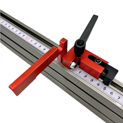

Dit is een search op Ali voor de Miter Fence, deze zijn in vele maten verkrijgbaar en ook de flip stop en liniaal zijn bij dezelfde aanbieders te vinden.
Zelf heb ik een 40cm versie met een flipstop die rechts valt )zoals op de foto.
Ik heb zelf de liniaal met een paar mm ingekort omdat je toch de fence een stukje van het zaagblad af wilt laten, zorg dat je voor jezelf een vast punt hebt waar je het einde van je fence (bij de zaag altijd op afsteld zodat je liniaal klopt. Als je namelijk onder een hoek naar rechts gaat moet je de fence opschuiven, maar daar kom je vanzelf achter.
Ik heb ook altijd 2 stuks 1mm vulplaat in de buurt om de fence net boven het blad vast te zetten.

welke tafel heb jij? Ik ben nu inderdaad van plan die drie dingen te kopen waarvan je de foto's postte. Zelf heb ik de dewalt 7485. In eerste instantie dacht aan 400mm, maar twijfel of ik niet alsnog beter de 600mm kan kopen. De fence hangt dan wel aardig over (op dit moment; misschien verwerk ik de zaagtafel in een werktafel, of ik ruil m om voor de 7492), maar het is erg licht denk ik en daarmee niet zo hinderlijk, schat ik in. (ik was van plan bij amazon.de te kopen, die hebben geen 500mm)
