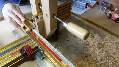

John begint te vertellen wat hij zoal al heeft gedaan, hoe hij het heeft gedaan en laat met trots zijn eerste werkstuk zien.
We maken wat testmateriaal op maat en beginnen
De eerste keer gaat het niet helemaal goed, we pakken nieuw test materiaal maar worden op het matje geroepen door John's vriendin, verse broodjes (tsja, daar zeg ik geen nee tegen)
We eten wat en duiken de schuur weer in.

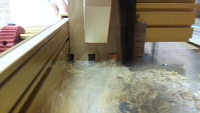

Tijdens de lunch hadden we al bedacht hoe ons eerdere probleem opgelost kon worden.
We voegen de daad bij het woord et voila, een perfecte zwaluwstaart verbinding
Tijdens het testen hebben we nog wat andere problemen gevonden en geëlimineerd.

Nog maar es het rode boekje doorgelezen, en ja hoor, op pagina 3 staat het: heighten to tighten, lower to loosen.
ofwel freesje hoger om de verbinding strakker te maken, freesje lager om verbinding losser te maken.
Met trail en error kun je de exacte freesdiepte bepalen, en het uiteindelijke resultaat als instel malletje gebruiken voor de volgende keer.
