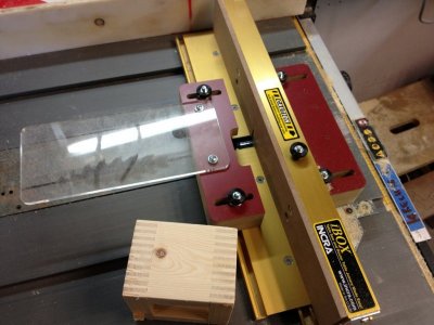

Hoi hoi,

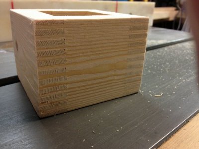

Ik kon het toch niet laten bij mijn bezoek bij Woodcraft heb ik prompt de Incra I-Box aangeschaft. Met deze mal kun je eenvoudig tandverbindingen maken op je zaag- of freestafel.
Ik heb de mal op mijn DW745 gebruikt met onderstaand resultaat. Ik heb geen "dado" blad (past er ook niet op) maar met een gewoon zaag blad (3.2mm) gaat het prima. Je zou zelf nog een smaller blad kunnen gebruiken. Zoals gebruikelijk is de mal zeer goed afgewerkt, en ben ik altijd verrast hoe ze vanuit eenvoud iets praktisch kunnen maken.
Met een gewoon zaagblad ben je nog wel even bezig omdat je met een groot aantal tanden te maken hebt. Ik moet nu wel een freestafeltje bouwen ;). Na een paar test en calibratie runs heb ik mijn eerste doosje gemaakt. Instellen doe je met een grote rode knop en kun je op .001 inch nauwkeurig corrigeren.
harold
30 jun 2012
127
Deventer
die hapjes kun je voorkomen als de zaagtanden dezelfde setting hebben. Het blad dat er nu opzit staan ze om-en-om een beetje naar links en naar rechts. In de handleiding worden onderstaande bladen geadviseerd.

Mooi ding! Welke Woodcraft ben je geweest? Die zaaghapjes komen van het type vertanding van je zaagblad, je moet eigenlijk eentje met vlakke tanden nemen, denk ik. Zou je dit hulpstuk ook op op een freestafel kunnen gebruiken?

Jaap,

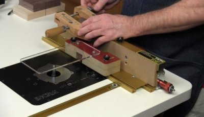

Inderdaad een ander zaagblad zou helpen. Ik was in de Woodcraft Honolulu geweest, een zeer mooie shop. Als ik in de VS ben probeer ik altijd bij zo'n zaak langs te gaan.
Dit hulpstuk kan zeker op de freestafel gebruikt worden (zie screenshot uit instructie video).

Hoi Wim,
In de handleiding wordt afgeraden een slingezaag te gebruiken (wobble dado). Maar ik zou eens naar de groefzaag kunnen kijken, weet niet of die op de as van mijn DW745 past. Is er eigenlijk niet voor bedoeld denk ik.
{edit}
Heb even naar groefzagen gekeken en die wel aardig aan de prijs. Ik ga met een freestafel in de weer ;-) iemand nog een een goed ontwerp?

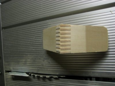

Wat betreft de "zaaghapjes";
Je kunt de kruisvertanding van je zaag om laten slijpen naar vlakvertanding of nog eenvoudiger deze verbindingen met een schulzaag (die zijn al vlak) maken.

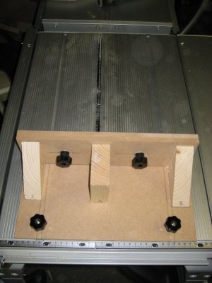

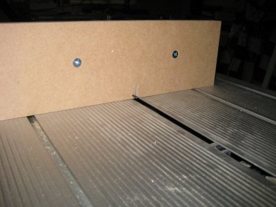

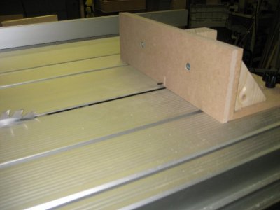

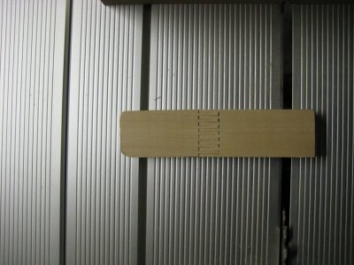

Heh ik heb vorige week zelf zoiets in elkaar geschroefd om eens te proberen op de tafelzaag.
Ik heb een boortje ter dikte van de zaagsnede aangeschaft en deze op de afstand van een zaagsnede van het blad gezet
De voorkant kan verschoven worden om de verbinding te optimaliseren bij "te los" of "te vast"
Na 1e poging lijkt aardig te kloppen, aleen hetzelfde probleem als harold, ik kan deze puntjes er vrij simpel met een kleine vijl wegvijlen
Heb na dit 1e probeersel ontdekt dat ik een nieuwe "jig" moet maken aangezien deze wat problemen heeft, met name het grote gat naast het zaagblad, en de afgeschuinde kantjes daar.
