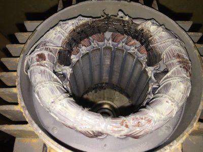

Hallo Arthur,
Klinkt als een overleden motor. Openmaken is niet heel erg lastig, de manier waarop hangt een beetje van het type motor af, over het algemeen niet anders dan de boutjes losdraaien en de deksel eraftillen.
Eenmaal open zou je een soortgelijke situatie kunnen tegenkomen als op de foto...
nijb_Jan heeft nog een motor die je eronder zou kunnen zetten ter vervanging, overigens heb je op internet voor ± €100 - €150 een prima motor (enkelfase, 230V en 1-1,5pk).

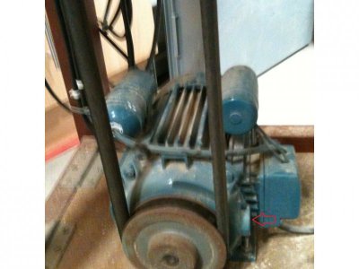

Er zit ook een klein rood knopje op de zaagmotor die voor mij onverklaarbaar is, misschien heeft het daar ook nog mee van doen dat de machine weer werkt. Het knopje is geen knop om de as mee vast te zetten trouwens.
9.113
3.033
Dat rode knopje is een veiligheid. Als er te lang een te hoge stroom loopt, zal hij de motor uitschakelen. Als je een tijdje wacht, totdat de veiligheid is afgekoeld, kan je de motor weer in gebruik nemen. Soms moet je het knopje indrukken om te resetten. Maar je moet altijd wachten tot hij weer is afgekoeld, voordat je de motor weer kan gebruiken.
