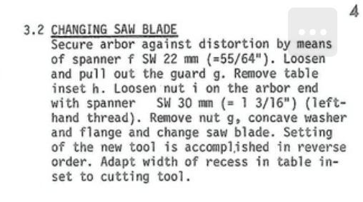

Ik haak even aan, ben net met dezelfde actie bezig, zaagblad loshalen, maar dan bij een net gekochte major. Dat wil nog niet echt lukken. De handleiding is vrij helder, steeksleutel gebruiken om te blokkeren en dan met een tweede steeksleutel de moer van het zaagblad loshalen...klopt toch? Misschien zit het handeltje gewoon wat vast? Kan ook een nieuw draadje beginnen als het teveel afleidt.. Scherm­afbeelding 2023-12-16 om 21.37.36.png
RVester
11 nov 2022
330
143
Delft
Zaagbladmoer altijd losdraaien in de draairichting van het zaagblad.
En als je een beetje sleutel 30 op die moer hebt gezet kun je er toch best wel aan hengsten?
