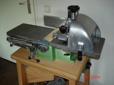

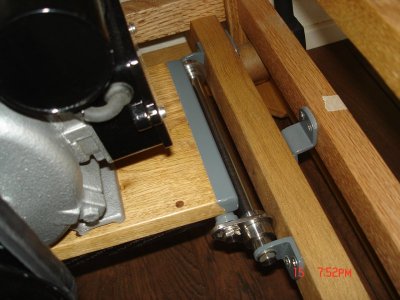

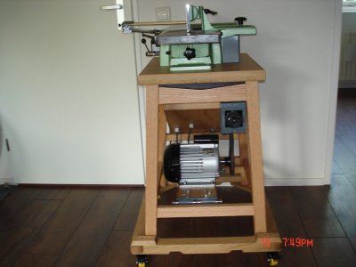

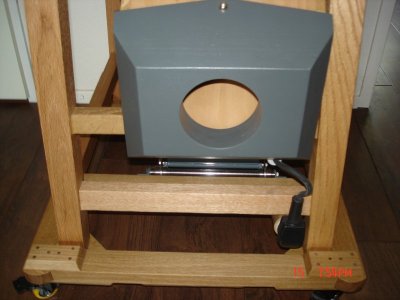

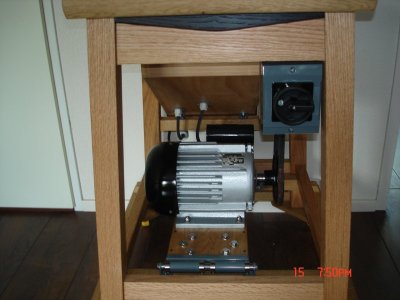

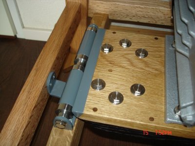

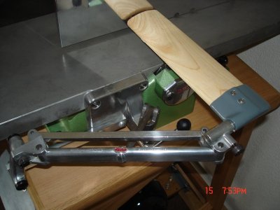

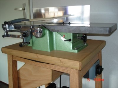

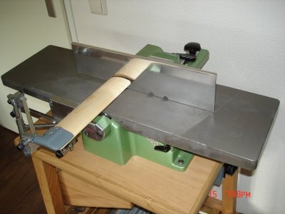

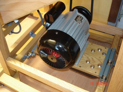

De machine is klaar,uitgerust met een zwaar gegoten elektromotor 1,5 Pk. gewicht 21Kg.heel oud maar het loopt vreselijk mooi en rustig.De tafel is van eiken hout het tafelblad is van 36mm.multiplex de afvoertunnel is 16mm multiplex en beide gefineerd met 1mm beukenfineer en afgewerkt met Osmo zijde mat. Gr.Peter vH.

Schitterend, met oog voor detail. Heb je er oude foto's bij om het zo origineel mogelijk te krijgen, of "doe je maar wat"?
En wanneer word het museum geopend? :p
J-violin
29 apr 2020
Heel knap werk ! Een streling voor het oog en tot in de kleinste details verzorgd.
Liefde voor de machine ten top.
Hoedje af voor zulk een nette prestatie ��
