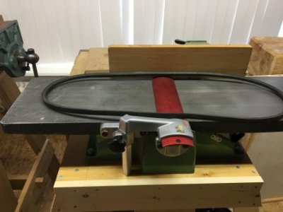

Goedemiddag allemaal,
Er stond al een tijdje een onderstelloos Inca vlakbankje in de werkplaats. Vorig weekeinde ben ik met resthout begonnen een onderstel te maken. Het een en ander verloop naar wens alleen de elektromotor die erbij zat trekt het niet. Wat voor motor hoort hieronder? Ik heb alles 220v en heb ook geen krachtstroom groep. Ideen waar de juiste motor te koop is zijn ook welkom.

In de handleiding op Doebeli.ch staat dat een 3/4 a 1 PK motor is aanbevolen voor deze vlakbank. Waar een goede motor te vinden is weet ik ook niet precies, ik ben toevallig ook op zoek naar een motor voor deze vlakbank. Op marktplaats komt wel het een en ander voorbij af en toe.

Bedankt, er zit een 1 PK motor onder volgens mij. Ik zal nog eens kijken naar de motor. Mijn pulley op de motor is groter dan die in de gebruikt aanwijzing.

Een grotere poelie op de motor heeft tot gevolg dat de motor voor een gegeven vermogen een evenredig lagere trekkracht (koppel) geeft.
Dus dit zou de oorzaak kunnen zijn dat de motor het niet trekt..
En: heeft je motor een zelfde aantal polen als de originele motor? Een vierpolige motor (ong. 1400 toeren) heeft een twee keer grotere trekkracht (koppel) dan een 2-polige (ong. 2800 toeren).

Vraagje: Hoe verhoudt het aantal toeren van de motor zich met het aantal omwentelingen van de de vlakbank? Ik heb een 1400 toeren motor, maar in de handleiding en op de as staat een aantal (aanbevolen/maximum?) omwentelingen van 6000 per minuut. De poelies zijn ongeveer even groot.

Bij gelijke poelies is het toerental van de schaafas gelijk aan het toerental van de motor.
En de verhouding van de beide diameters van de poelies bepaald de verhoging of verlaging van het toerental.

Dank Ronald. Ik vroeg het me af omdat er dus 6000 omwentelingen in de handleiding en op de as staat (of dat maximum/aanbevolen is staat er niet bij) en het me opviel dat de meeste elektromotors 1400 toeren zijn.

Voor dit concrete geval moet de verhouding van de poelie-diameters zijn: 6000/1400= 4,3. De poelie van de motor moet dus 4,3 maal groter zijn dan de poeiie op de vlakbank. Dat geeft al snel een nogal grote motorpoelie. Ik denk dat er origineel een motor met 2800 omw/min op zat.
