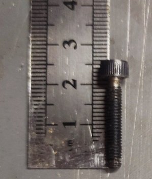

Voor de afstelling van mijn messen van de inca vandiktebank, ben ik op zoek naar een schroefje.
Wie weet raad, volgens de manuel is het de 54.190.165, waar kan ik dit schroefje nog vinden?
Merci voor je reactie!
    35,8 KB · Weergaven: 23

Kun je in iedere gereedschapschap winkel krijgen, m4 x 25 mm die zal je zelf op lengte van 22 mm moeten maken, of een m4 x 20 mm.

Cilindrische inbusbout M4x25 of op din 912 Het loont ook om op duitse sites te zoeken. Vaak per doos heel goedkoop. Kwaliteit 12.9 is degene met de hoogste sterkte. Gegalvaniseerd kan niet hoger dan 8.8

Het boutje wordt niet op trek belast, dus 4.8 van de gamma is prima. 12.9 bouten gaan volgens mij vanaf m12 en groter.
