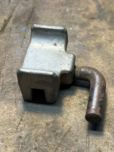

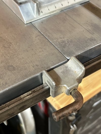

Vorige week heb ik via marktplaats een Inca Universal opknapper gekocht, ter vervanging van mijn Dewalt dw745. Dat opknappen gaat prima, maar ik heb een aantal accessoires waarvan ik niet precies weet of en hoe ze met de Inca gebruikt kunnen worden. De zaag was van de opa van de verkoper geweest en het was hem niet helemaal duidelijk wat er wel en niet bij hoorde. Er zat dus wat meer bij dan alleen Inca-spullen. Op basis van de online te vinden handleidingen kom ik een heel eind, maar van het volgende ben ik niet zeker:
Dit lijkt een soort stopblokje, maar de vorm verbaast me. Het past perfect op de rail en lijkt ook op andere inca accesoires, maar waar gebruik je dit voor?

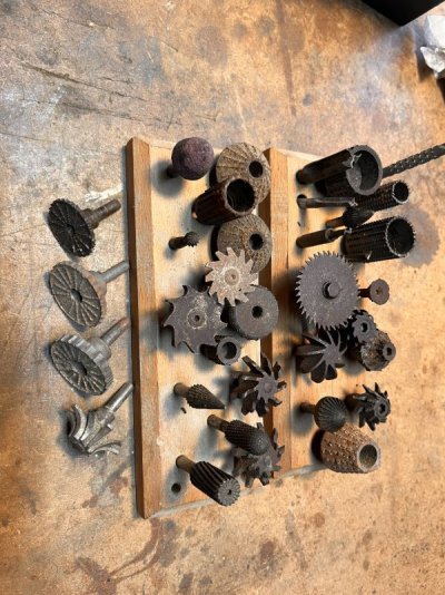

Dan een hele set met frezen. Bij de zaag zaten bijna alle freesaccesoires (twee koppen, 8 sets frezen, de geleiders enz.) maar ook een setje dat ik niet bij de Inca verwacht had. Nu heb ik dergelijke frezen vaker samen met een Inca zaag aangeboden gezien, maar mijn vraag is: wat heb ik hier nu eigenlijk gekocht? Kun je deze misschien op de langgatboor gebruiken?
ik hoop dat iemand hier een lichtje op kan laten schijnen!
Joseph
alles wat op een normale boorkop past kun je op de inca tafel gebruiken (schuren, frezen, boren, …)
