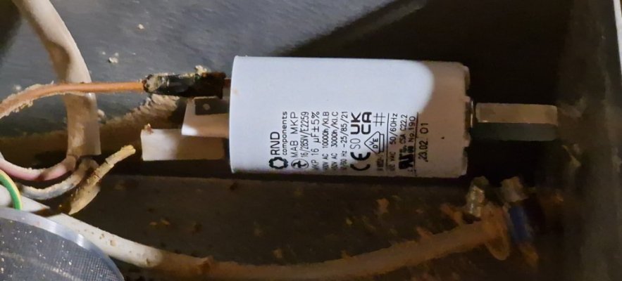

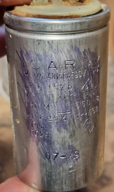

Nou, originele condensator zat er nog in:
Week 7 1979, dus daar mocht wel een nieuwe in.
De kabels stonden ook met de originele nogal strak, dus met een korte stelschroef, en een m8 koppelmoer hem iets meer ruimte gegeven.
Maarrrr, probleem nog niet opgelost.
Bij inpluggen tikt het relais, en als je de schakelaar bedient beweegt het blad een klein beetje, een schokje, en dan staat ie te brommen....
Morgen nog eens wat verder speuren, hoop vurig dat het niet de motor is, maar ik ben er bang voor..
