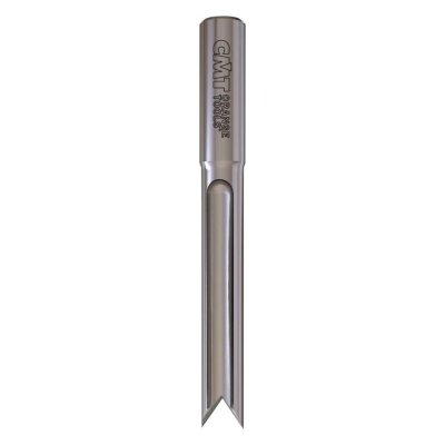

Ik heb een Inca langgatboormachine.
Hoe krijg ik de boorkop van de machine los?
Ik heb de Inca al meer dan 20jaar en nog nooit de langgatboor gebruikt.
Ik neem aan dat hij rechtssnijdend is.
Hoe kan ik het beste ermee werken.
Ik wil namelijk in eiken een gat maken, mijn gedachte was, als ik rondom een sleuf maak, dan valt het middenstuk eruit en heb ik een gat naar wens.
Waar kan ik fatsoenlijke boren kopen.

De boorkop zit met een B16 kegel vastgeklemd op de zaagas (en draait dus in dezelfde richting als het zaagblad). Mogelijk zit de boorkop ook nog vast met een boutje op de aantrekdraad van de kegel. Voorbeeld plaatje van wat ik bedoel (het gaatje heeft inwendige draad om de boorkop nog extra vast te zetten):
Draai de boorkop volledig open, en kijk naar binnen om te zien of er een boutje zit dat je los kunt draaien. Als dit is gelukt kun je de boorkop gaan verwijderen. Dit moet je officieel gezien doen met behulp van een afdrukvork. Dit is feitelijk een wig die je net achter de boorkop plaatst en met de tik van een hamer komt de boorkop dan los van de kegel.
Zo'n afdrukvork is best heel duur voor wat het is. Misschien kun je zelf een stukje staal in een dergelijke vorm slijpen. Mij is het ooit vrij moeiteloos een keer gelukt door wat te wikken met een steeksleutel die er redelijk strak tussen paste, maar dat was misschien ook geluk hebben.
Als ik het opnieuw zou moeten doen zou ik nu voor het netjes even zelf iets maken, of een steeksleutel opofferen door deze ietwat taps te slijpen.

een Inca is wel een ‘fragiel’ machientje en zeker in combinatie met de van langgat-tafel. De tafel op zich is wel goed doordacht qua mogelijkheden en klemmen.
Maar altijd eerst zoveel mogelijk weghalen door te boren en dan op het laatst pas de tafel/werkstuk langzaam zijdelings bewegen om een mooi gat te krijgen.
8.246
2.300
Hoe werk je het beste met een langgatboor?
eerst een gat boren op beide uiteinden van de sleuf die je wil maken
nadien daartussen telkens op boordiameterafstand boren
niet onmiddellijk op volledige diepte
diepte hangt af van de kracht van de motor
nadien de reststukken uitboren
ten slotte de boor van begin tot einde bewegen
weer niet direct op volledige diepte
