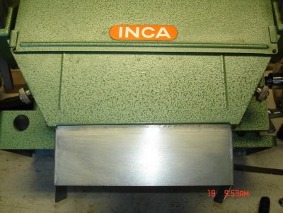

Inca Major-bouwverslag
peter vh
1 jun 2015
245
88
Het bouwverslag van de Inca-Major met uitleg.
Bekijk bijlage 95591 Tekening 1:1 van voor en zij-aanzicht van de tafel.

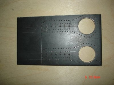

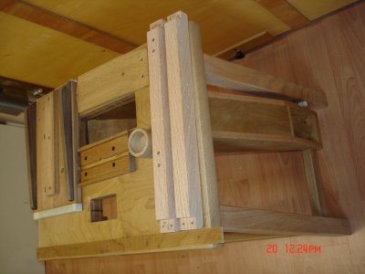

Bekijk bijlage 95593Met een mal de gaten frezen in het tafelblad
voor de spaander afvoer en de v-snaar.Tegenwoordig doe ik dit met
de MFS van Festool.
Bekijk bijlage 95592Afwerkliijst verlijmen met de bessey
kantenfix klemmen het blad is gefineerd met gerookt esdoorn.
Bekijk bijlage 95595Tafelblad grof voor schaven.
Bekijk bijlage 95596Multiplex 16mm fineren/lijmen met
het gerookt esdoorn.

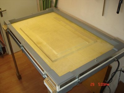

DSC00049.jpgHet fineer werk doe ik
in de zelfbouw vacuum-tafel

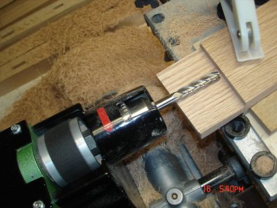

DSC00623.jpgDe pennen frezen
uiteraard met de Inca.
DSC00023.jpgvizet? kantje snijden aan poot.

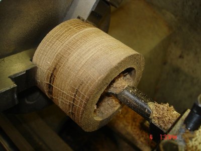

DSC00059.jpgHouten bus draaien op de
metaaldraaibank voor de 220v stekker in te plaatsen.

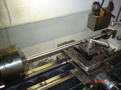

DSC00058.jpghet assenstaal voordraaien zonder
vaste bril had geen 16mm op voorraad.

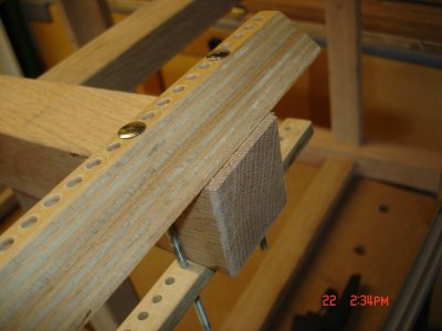

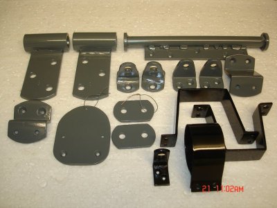

DSC00062.jpgde twee steuntjes voor
de motorplank.

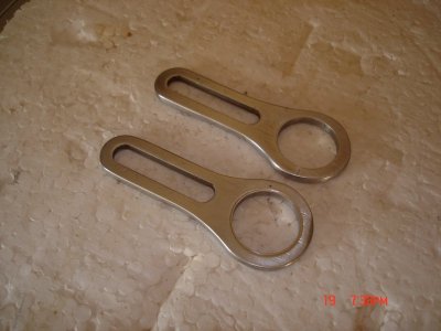

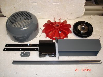

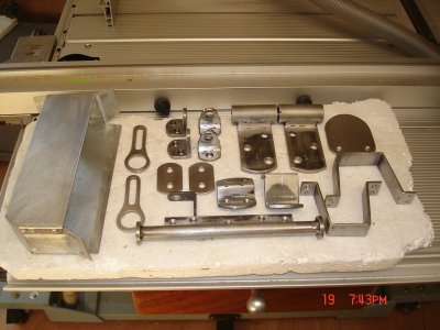

DSC00002.jpgEn nog veel meer
onderdelen van staal
DSC00148.jpgKlaar om gespoten te worden

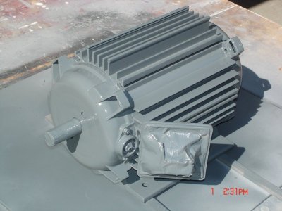

DSC00233.jpgDe1,5pk.ook klaar
om gespoten te worden.

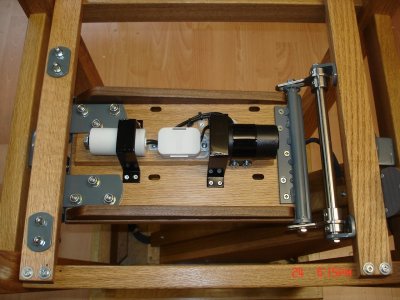

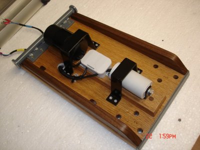

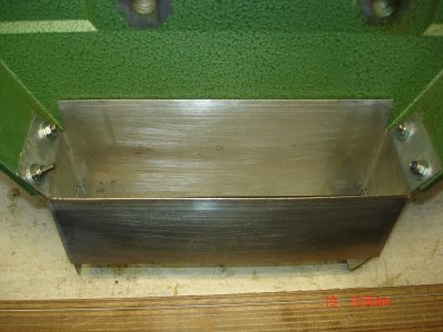

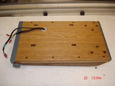

DSC00155.jpgMotorplank kopshout
afgewerkt met stalen randen.

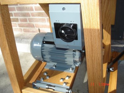

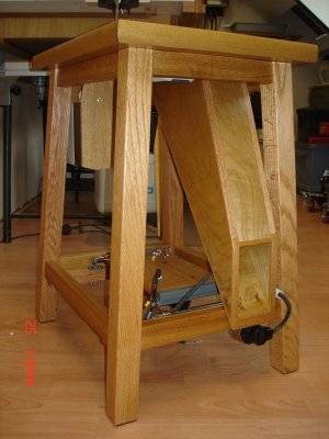

DSC00162.jpgWilde zomin mogelijk bedrading zien op
220v motor dus de condensatoren onder de plank gemonteerd.
Zijranden van plank afgewerkt met Amerikaans noten.
DSC00152.jpgKlaar voor montage.

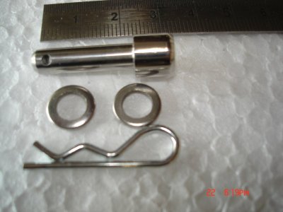

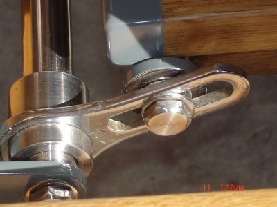

DSC00316.jpgTrekpen draaiwerk
voor steun lang-gatboor.

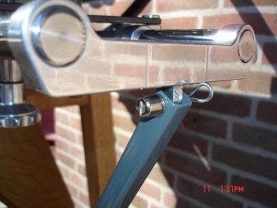

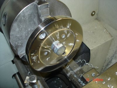

DSC00269.jpgHandwiel van alum.
voor H/L.zaagblad.

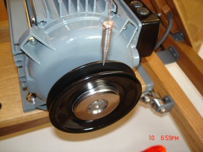

DSC00271.jpgMotorpoelie uitlijnen
met zaagas poelie.

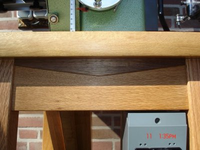

DSC00748.jpgAmerikaans noten
lijst werk rondom het tafelblad.
DSC00709.jpgA/U schakelaar
ook mee gespoten in de vaste
kleur van de tafel.
Dit was het en wie het nog niet gezien heeft de Foto reportage
"Inca Major nieuwbouw" dit heb ik afgelopen week geplaatst.
Als er nog vragenzijn laat het maar weten. Zie dat de eerste paar afbeeldingen niet geplaatst zijn dat zal ik alsnog doen.
Groet,
Peter v H

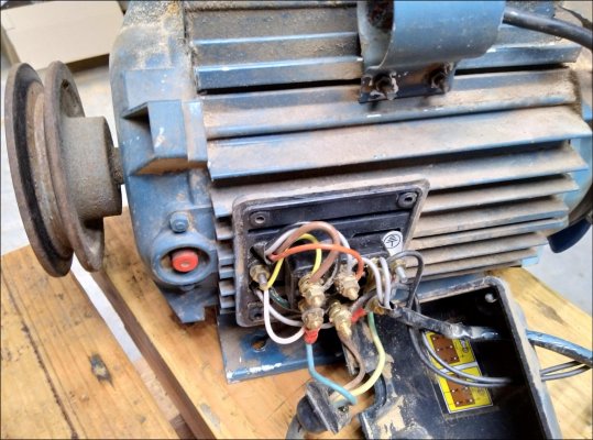

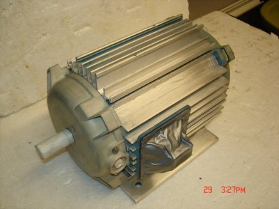

Hallo Peter,
Heb recent een afgeragde major gekocht. Zelfde motor als in jouw restauratie (? geen type plaatje oid) , deze draait nog . . echter lekkende condensators met onleesbare/ beschadigde opdruk. Graag zou ik willen weten welke jij hebt gebruikt.
Mvg,
Peter
    789,2 KB · Weergaven: 13
peter vh
1 jun 2015
245
88
Dit zijn de condensatoren.
Aanloop Condensator 120uF(108-130uF)250v,46x85mm
a.h339050 Pr.€12,95
Condensator met aansluitkabel 12uF-450v,36X70mm.
m.4.16.10.17.14 Pr.€7,95
Elektronica-Shop.nl
Groet,
Peter vH.
