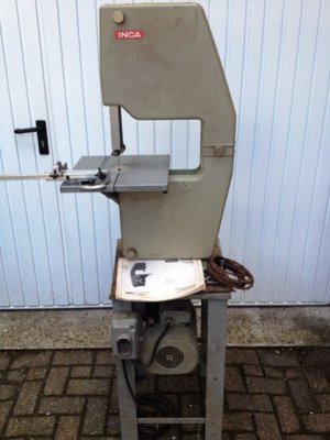

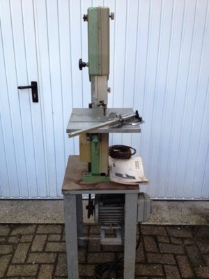

Zoals ik bij de nieuwe tools topic heb aangekondigd, heb ik vandaag een Inca lintzaag gekocht. Hierbij een fotoreportage van het apparaat (net uit de auto).

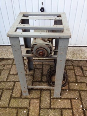

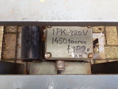

De motor
Het onderstel waarin de motor hangt
Even provisorisch op elkaar gezet, compleet met geleider!

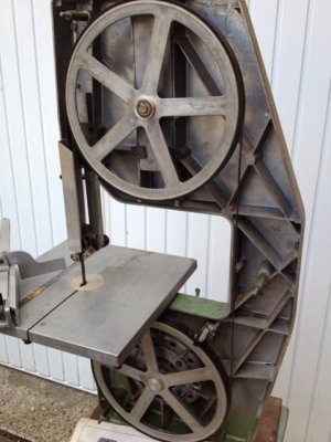

De metalen zijde/ aandrijfzijde
De kunststof zijde. Originele handleiding er nog bij!

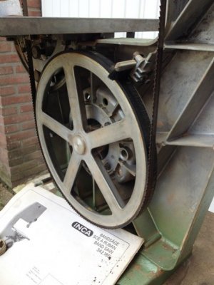

Het interieur

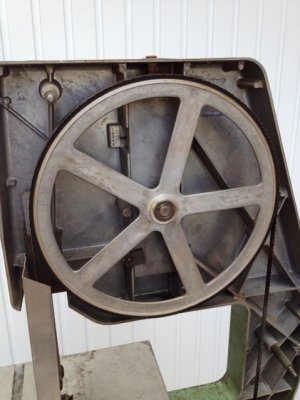

Bovenwiel
Onderwiel
Tja, de zagen die er bij zaten waren één bonk roest. Daar ga ik me maar niet aan wagen, denk ik. Maar gelukkig is er onlangs een topic geweest over een lintzaagshop in NL. Welke setje(s) zagen kan ik het beste mee beginnen? Ik heb nog wat houten planken liggen die ik wil halveren (spiegelen).

Gefeliciteerd met je aankoop Ronald. Zo te zien heb je een goede slag geslagen voor € 150 (of minder?).
De verstek/dwarsgeleider is zeldzaam en alleen al het bedrag waard.
Een langsgeleider kan je redelijk goedkoop bij Axminster bestellen:http://www.axminster.co.uk/axminster-small-rip-fence-upgrade-100257. Ze zijn nu even niet op voorraad, maar je kan aangeven dat je ingelicht wilt worden als ze er weer zijn.
Onderhoud:
Ik haal altijd alles helemaal uit elkaar. Meestal zit er 30 jaar aangekoekt vuil in. Zeker onder de tafel in het kantelmechaniek.
De achtergeleiding (lagers) zijn meestal ingesleten of zitten muurvast. Ze zitten op een asje dat met een klein inbusboutje vastzit (even speuren!).Losmaken en met een poelietrekker het lager verwijderen en nieuwe monteren.
Daarna alles weer monteren en goed afstellen met een nieuw zaaglint.
Als je zover bent en er niet uitkomt meld je je maar weer.
Voor jouw doel zou ik breed lint bestellen (15 mm) en een vertanding van 3 à 4 tpi.
Waarschijnlijk is de v-snaar ook wel aan vervanging toe.
Bij elkaar best wel wat uurtjes werk.

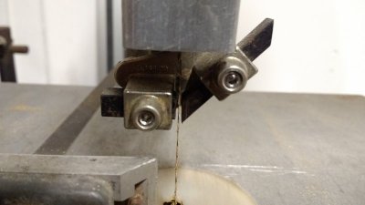

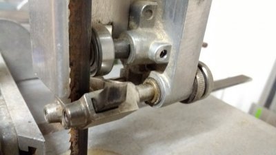

Omdat in priveberichten geen fotos te plaatsen zijn (toch?) stuur ik hier nog even een fototje. In ons gesprek hadden we het over de imbus stiftpennen (die moeilijk los gingen omdat de imbus door draaide in het gat)
Nu heb ik de lagers en alle stiftpennen vervangen bij de lagers en geleiders. Simpel klusje, maar weet je zeker dat je er weer even mee vooruit kan. Wie er nog wat nodig heeft, ik heb er 50 gekocht en dus nog wel wat over... voor wie ze vervangen wil.. ik stuur ze naar je op als je even een PB achter laat.
Voor de volledigheid even een fototje van het geheel...
gelukkig had ik 3 lagers besteld... wamt je weet maar nooit... kan zo verkeerd lopen. En ja hoor... de eerste al verprutst doordat ik met een ring uitschoot en het lagerhuis indeukte... gelukkig had ik 1 reserve :)
Het maakt het ook makkelijker om na het verwijderen van de lager even de boel schoon te maken met een fijn schuurpapiertje en dan een drupje olie voordat je de nieuwe erop zet.
en de lagers...
