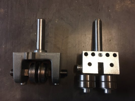

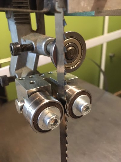

Ik ben zelf duidelijk minder handig met metaal en heb daarom voor de reparatie van mijn BAS 315 voor aluminium gekozen. Dat vond ik al uitdaging genoeg. Tot dusver houdt het beter dan de zamac-achtige legering waar Elektra Beckum zijn lagertjes in hangt.

Ik had het hierboven een beetje lullig aangegeven maar ik denk dat combineren met een vulblokje dan wel nuttig is. Het dichttrekken van de breuk levert onherroepelijk een zwakkere constructie op dan Inca het heeft bedoeld. Als je het vulblokje of de moer zo dun maakt dat het lagerasje precies vast komt bij aandraaien van de inbusbout, wordt de reparatie minder zwaar belast.

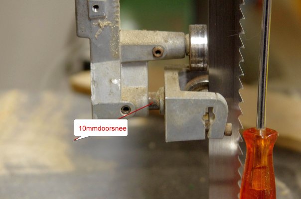

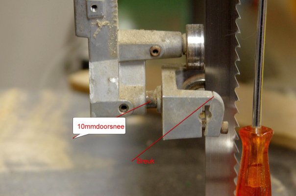

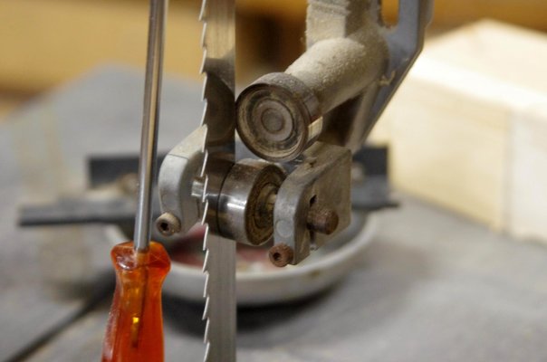

Sorry voor de late reactie, maar het is een vaker voorkomend euvel. toen in mijn tweedehands expert kocht, nog in de gulden tijd, wilde ik de lagers vervangen. bij een van geleidingen bleek dat de lager as niet een helemaal een kwart slag gedraaid was maar de imbus wel strak aangedraaid was, daardoor was de gleuf dicht geknepen en het lager kon er niet meer uit, en de geleiding brak net als bij de Haan af toen ik m voorzichtig wilde bijbuigen. Kon toen nog (toen ook al voor veel geld) een originele geleiding kopen. Toen echter een jaar of 3 terug de tweede brak, heb ik bij romtools (toen nog in Roemenië, nu ook .nl) een geleider met 10 mm as besteld, hier de achtergeleider van verwijderd (anders moet de originele eraf gezaagd worden) een vlak kantje aan het 10mm asje geslepen, en deze draait nu nog steeds. en is makkelijk(er) instelbaar.IMG_5193.JPG

dat heb ik niet geprobeerd, ik had nog 10 mm diameter liggen, een lengte van 50 mm gebruikt, maar dat zou wel iets korter kunnen, bij de originele geleider steekt er ongeveer 40mm uit, en het bevestigingsgat van de romtools versie is 10mm diep.
