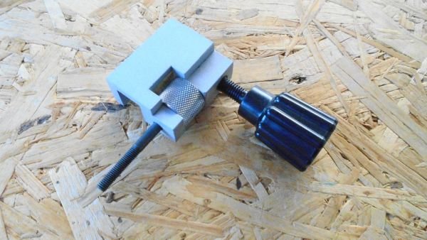

Inca euro 260 micro adjuster/ fijnafsteller langsgeleider
thuban
17 mei 2011
52
26
Coevorden
Weet iemand of de fijnafsteller van de Inca euro 260 voor de Langsgeleider dezelfde is als de fijnafsteller voor de major? Ze zien er op de site van Inca machines exact hetzelfde uit. En ik kan er ergens 1 krijgen maar die staat specifiek gelabeld als voor de major. Wederom ziet die er exact het zelfde uit 😅

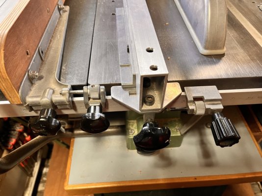

Er zijn verschillende typen geleiders en fijnafstellers. Eerste foto links is de geleider die bij mijn 260 en mijn Inca Universal zat, rechts de geleider die bij mijn Major zat.

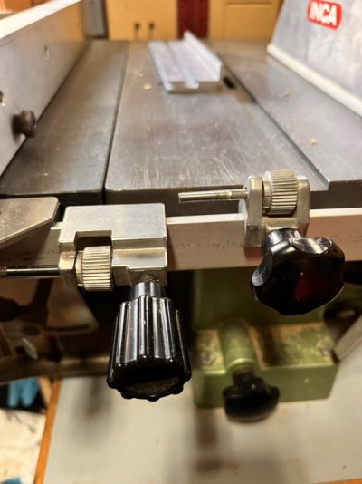

Let dus op het verschil in hoogte van de stelschroef (zie tweede foto).
Als je het linkertype geleider op je 260 hebt zal de fijnafsteller die je laat zien niet passen. Als je het type rechts hebt mogelijk wel. Ik ben niet 100% zeker, want er is nog een andere variant van langsgeleiders die behoorlijk op het rechter type uit de eerste foto lijkt, maar niet precies hetzelfde is.
Waarderingen: Tomine Ryan en thuban
Dank voor het fijne antwoord, heel duidelijk 👍🏻
